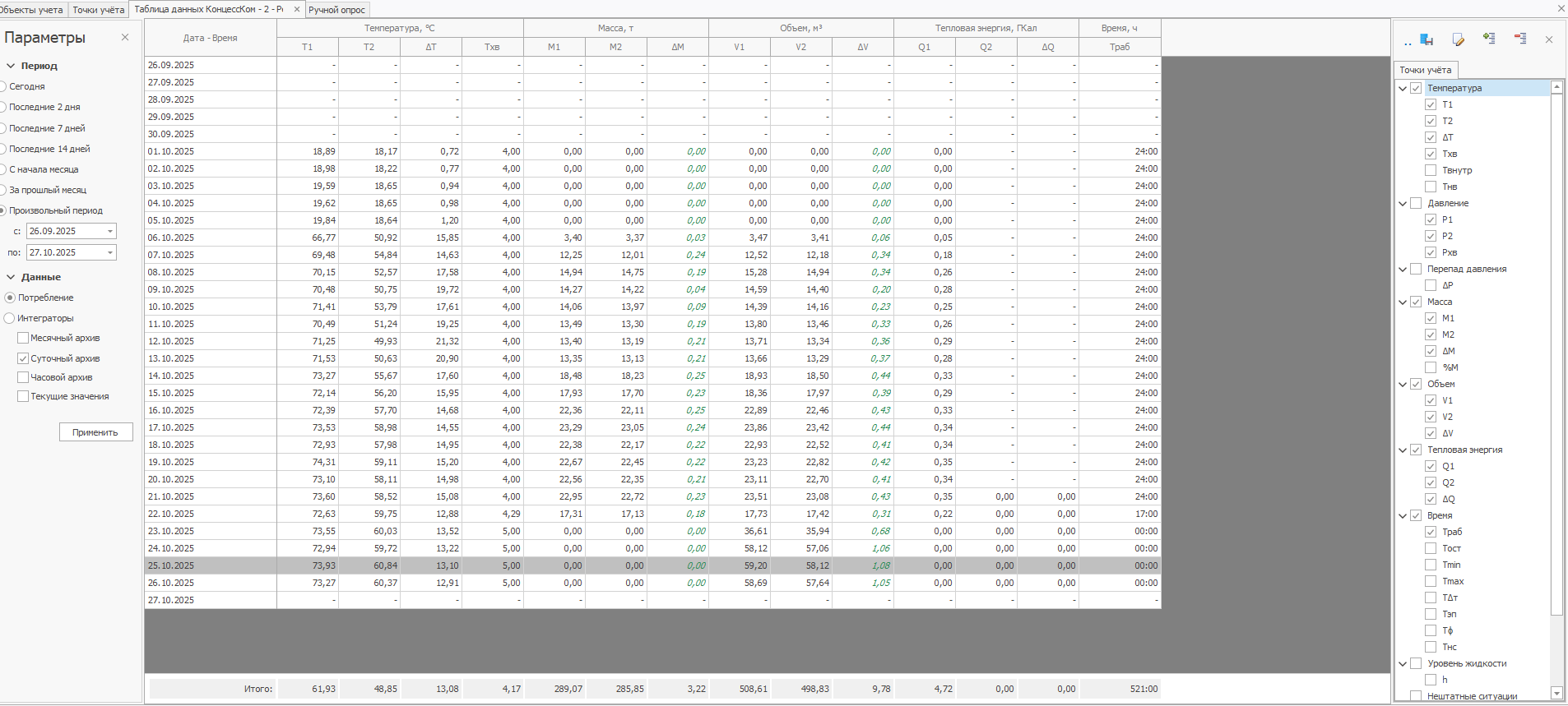

Здравствуйте! Столкнулись с такой ситуацией, при изменении схемы измерений в системах с СИ=6 на СИ=4, у нас пропала M1 - M2 и Q. Также пытались привязать ячейку по Qтв ТВ1 на параметр ΔQ - результата нет. Опрос проводили со снятием галочки “Только недостающие данные“. В чем проблема и как ее решить?

Как видно из присланного скриншота, такие данные возвращает именно прибор. Опросите суточные данные этого же прибора в заводской программе производителя и сравните с данными в ЛЭРС УЧЕТ.

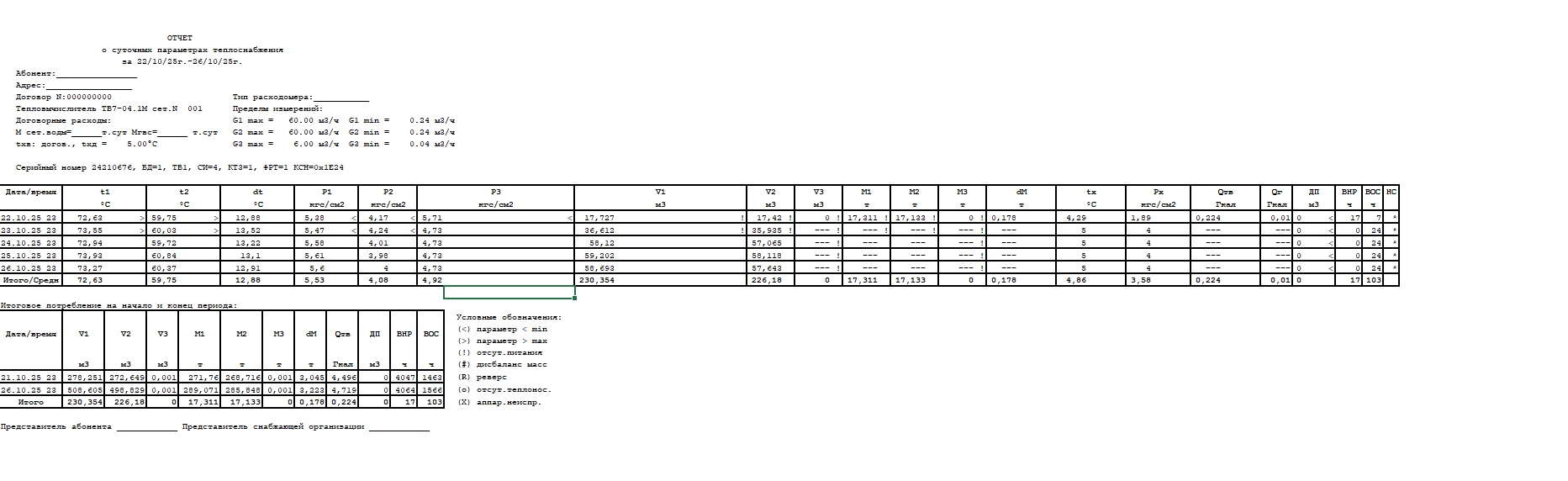

Вот опрос через заводскую программу. Также нам необходимо вывести данные по Т3 и М3.
Вы предоставили отчет, который не подходит для анализа ситуации. Из него в принципе видно ту же картину, что и в ЛЭРС УЧЕТ, а именно отсутствие данных по массе и теплоте, что говорит об их отсутствии именно в приборе учета и в ЛЭРС УЧЕТ они отсутствуют именно поэтому. Но все таки хотелось бы увидеть сырые данные.

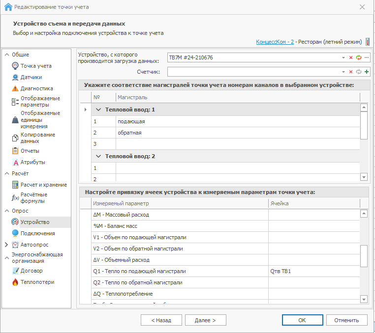

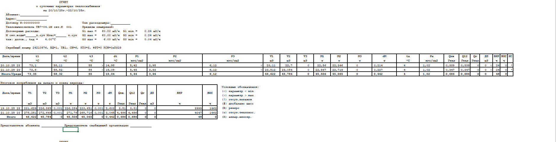

Такое ощущение что по мимо изменения формулы расчёта вы еще поменяли настройки контроля питания ВС и не изменили подключение. В отчёте с архиватора там горит нештатка что отсутствует питание. Как меняли настройки? сами или шаблоном с другого вычислителя? И привязка Qтв ТВ1 стоит у вас на Q1, а не на ΔQ
Из архива изменения БД по вашему прибору видно что не только была формула расчёта изменена, а очень много чего в том числе контроль питания ВС с “нет“ на “Индивид. РС“(У вас скорее всего не установлены расходомеры питерфлоу). Обратите внимание если расходомеры остались прежние, то очень сильно подняли вес импульса.
