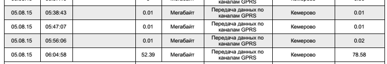

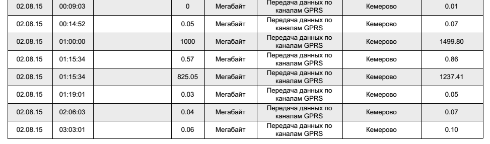

Здравствуйте, попробую еще раз сформировать свой вопрос
для подключения к прибору использую интернет соединение на статитический адрес
за июль месяц возникли огромные вопросы к оператору связи, потому что обмен с некоторыми приборами составил Гиги, причем одномоментно
вот есть свежий пример скриншот детализации
также я приложил журналы опроса и дампы за эти часы
хочется однозначно оценить возможность такого трафика при опросе Лэрс

По вашем журналам опроса и дампам не видно никакого огромного объёма данных. Приложенные вами дампы содержат не больше 9-10 КБ обмена данными с прибором.
