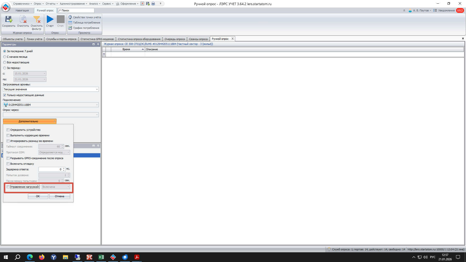

подскажите, пожалуйста, как и с какими устройствами это работает?
в руководстве не нашёл

спасибо!
а инструкция есть?
как это выглядит?
Нет, отдельной инструкции не существует. Будет добавлено в одной из следующих версий.
В принципе функционал довольно простой. Для управления нагрузкой достаточно отметить одноименный флаг “Управление нагрузкой” и выбрать желаемой действие. Если управление нагрузкой не поддерживается в приборе, данный флаг будет неактивен. Если управление поддерживается, но выбранное действие не поддерживается, об этом будет сообщено в журнале опроса.
