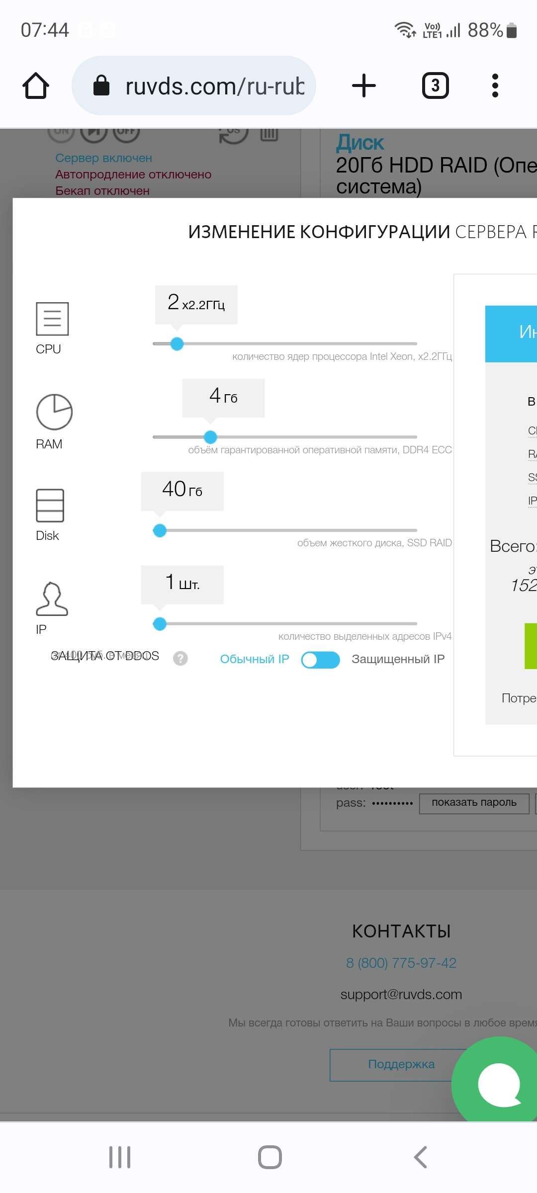

Какие минимальные системные требования к системе в случае использования Docker под Linux при условии что сервер БД будет работать на этой же системе?
Хочу купить VDS чтобы протестировать работу ЛЭРС УЧЕТ полностью под Linux, но непонятно какие характеристики нужны.
Под минимальными требованиями я подразумеваю систему с менее чем 10 объектами учета (просто протестировать).

Отвечая на свой же вопрос: установленная система с развернутым под docker лэрсом и postgresql с пустой БД (без объектов учета) после формирования отчета о состоянии системы потребляет около 700 мб оперативной памяти:
Возможно кому-то эта информация будет полезна
postgres, с моей точке зрения, лучше использовать не из докера а самостоятельный. И поднастроить его под фактические задачи. Персональная лицензия на 3 объекта на postgres съела у меня 170 мб оперативки + 200 сам ЛЭРС
До запуска формирования отчета о состоянии системы у меня так же было потребление оперативной памяти в районе 350 мб
