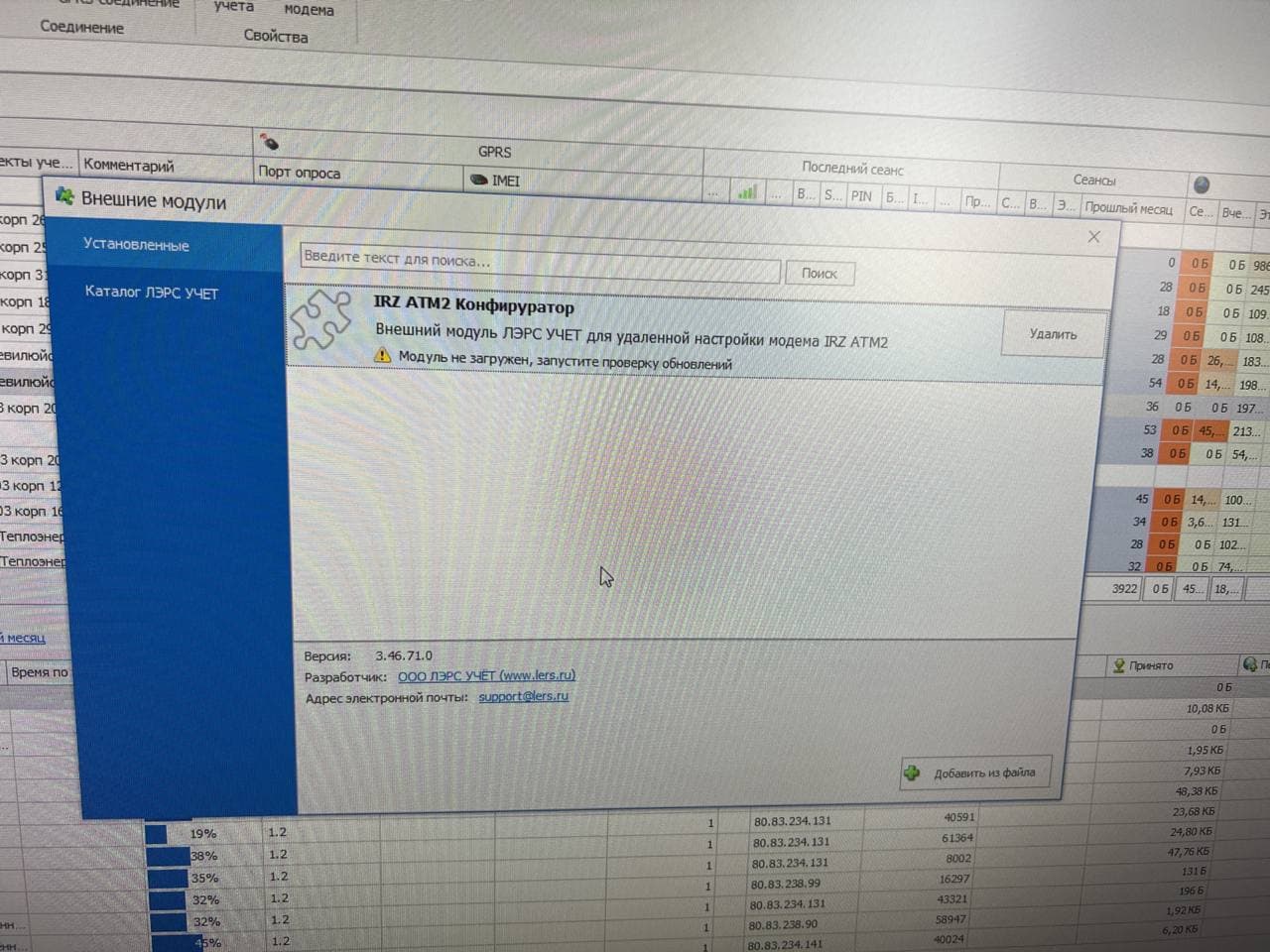

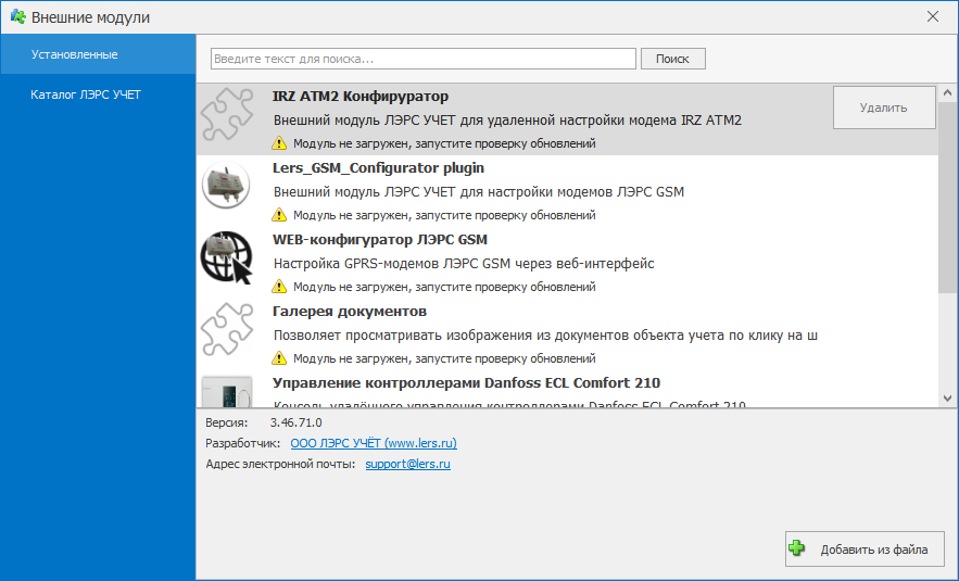

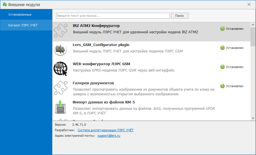

Здравствуйте! Пользуемся ЛЭРС Учет (3.46.2). Из каталога ЛЭРС УЧЕТ выбрал внешний модуль, система показала, что модуль установлен. Во вкладке “Установленные” этот модуль отображается, но с предупреждением “Модуль не загружен, запустите проверку обновлений”. Запускаю Обновление ЛЭРС УЧЕТ, в настройках установлена галочка “Обновлять внешние модули”, при проверке обновлений приходит сообщение “Нет доступных обновлений…Вы используете последнюю версию”. Модули не обновились или не загрузились. Вопрос: Как установить внешние модули?

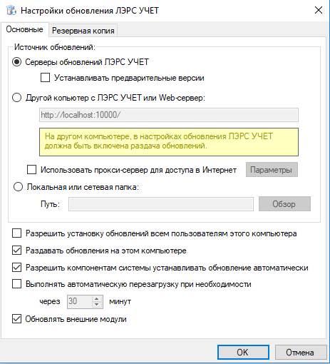

Порт должен быть 10000. Приложите журнал службы обновления с компьютера, на котором установлено рабочее место.
Сейчас порт 10000, но результат не изменился. Журналы так и не нашел. В руководстве написано %PROGRAMDATA%\LERS\Logs, но такой папки нет.
