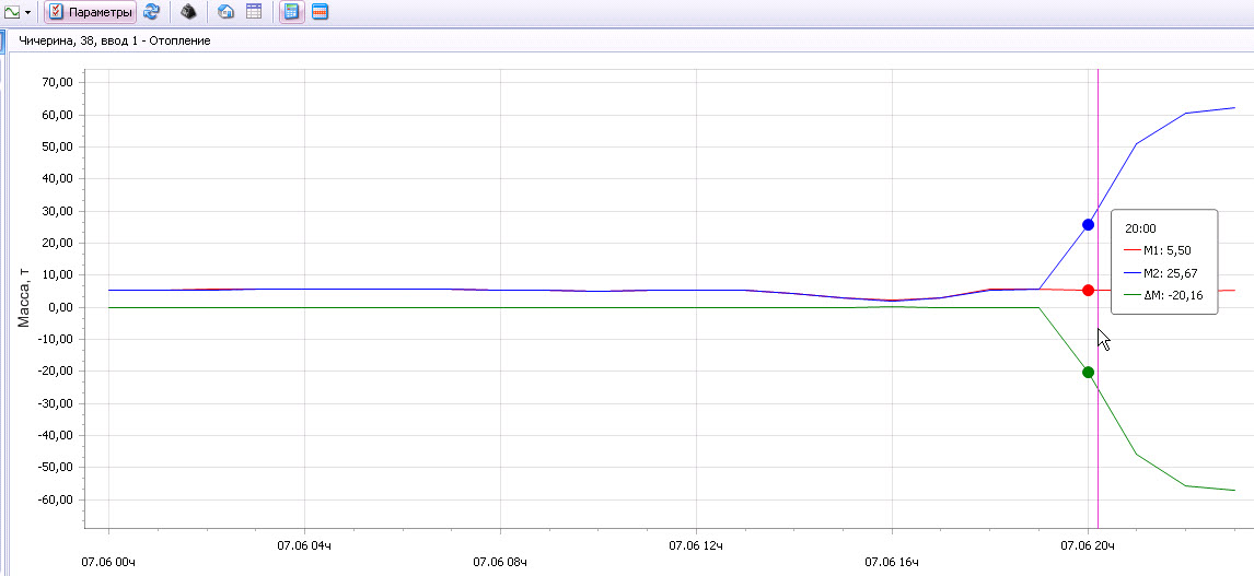

В текущей версии программы диагностика порывов и утечек происходит по результатам суток. Для обнаружения реальных утечек слишком большой временной интервал.
Хотелось бы обнаруживать НС сразу по поступлению данных, т.е. на основании данных часовых архивов и текущих значений (текущие уже зависят от прибора учета - поэтому включать придется аналогично расчетам архивов для каждого узла отдельно). За эталон для сравнения можно взять те же среднесуточное значение разности масс.
Для понимания поведения реальной утечки, привожу скриншоты пары случаев, где в результатов утечек были залиты приборы учета.
