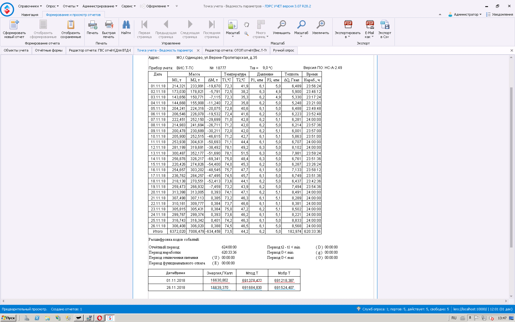

Q start, M1 и M2 start- вместо данных на начало месяца показывают данные на начало дня. В инструкции по отчётам не нашёл как это изменить.
Данная фраза не совсем понятна. Уточните что именно вы хотели бы видеть и что именно не получается сделать.
В интеграторах есть накопительные данные на начало отчётного периода (к примеру на 26.10) это значения Q1 start, M1 start и M2 start(названия взяты с отчётных форм), а так же на конец отчётного периода(к примеру на 26.11)это значения Q1 end, M1 end и M2 end. Так вот что получается на конец отчётного периода он показывает как надо, а на начало периода он вместо 26.10 00:00 показывает 26.11 00:00. По этой причине наша теплосеть не принимает показания. Пример распечатки во влажении
По суточной таблице потребили 17,128 ГКалл, а по интеграторам 0,626 ГКалл за месяц. То же самое и с M1 и M2.

Исходя из изначально приложенных скриншотов, такие данные возвращает сам прибор. Почему прибор возвращает такие интеграторы нам неизвестно. Вам нужно выяснить, почему это происходит.
Данные есть в базе лэрса. в первых скринах это видно, так что при чём тут прибор. САМ ЛЭРС берёт архив не на начало периода, а на начало дня. Может где то настройка периода появилась или ещё что то, так как до обновлений всё работало правильно.
