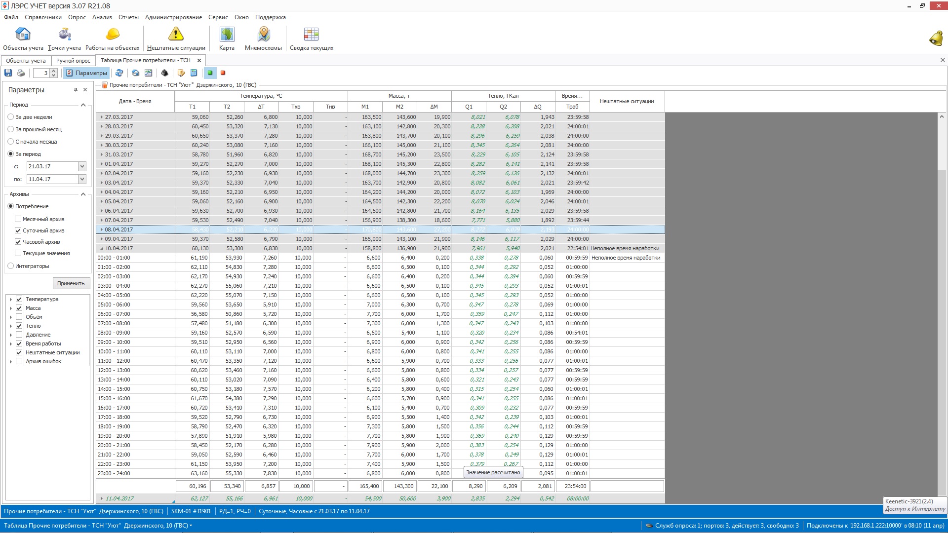

Обнаружилась проблема по времени наработки у счетчика SKM-1. Отключался всего на шесть минут, а в таблице суточных не хватает целого часа. Поясните пожалуйста как решить эту проблему? Скан. таблицы прикладываю.
В суточном архиве SKM-1 время наработки на час меньше по сравнению с часовым архивом за эти же сутки
Такие данные были получены с прибора. Если в этом есть сомнения, то нужно проверить данные непосредственно на приборе или считать их заводской программой. Попробуйте считать архив событий прибора за пробленые сутки, плюс сутки до и после. Также сравните суточный архив с часовым за предудущие и последующие сутки.
