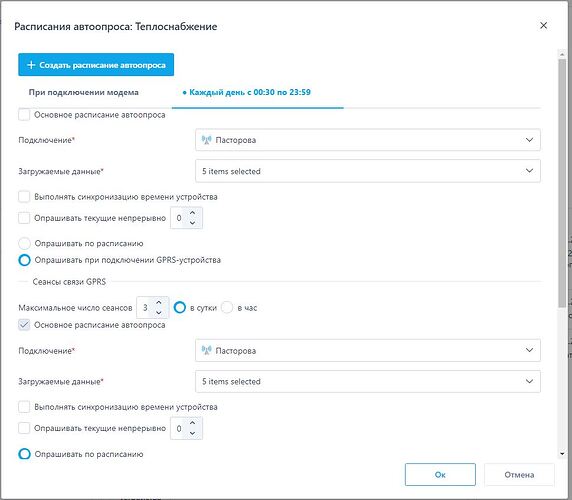

В Web-интерфейсе для расписания автоопроса отображаются все расписания существующие в точке учёта [16223] [16224]
Здравствуйте. В веб-интерфейсе отсутствует возможность удалить настройки автоопроса. По крайней мере не вижу такой кнопки, в аналогичном месте обычного клиента
Кроме того, при наличии двух настроек автоопроса обе настройки отображаются на обеих вкладках

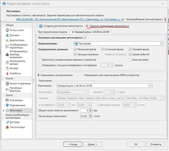

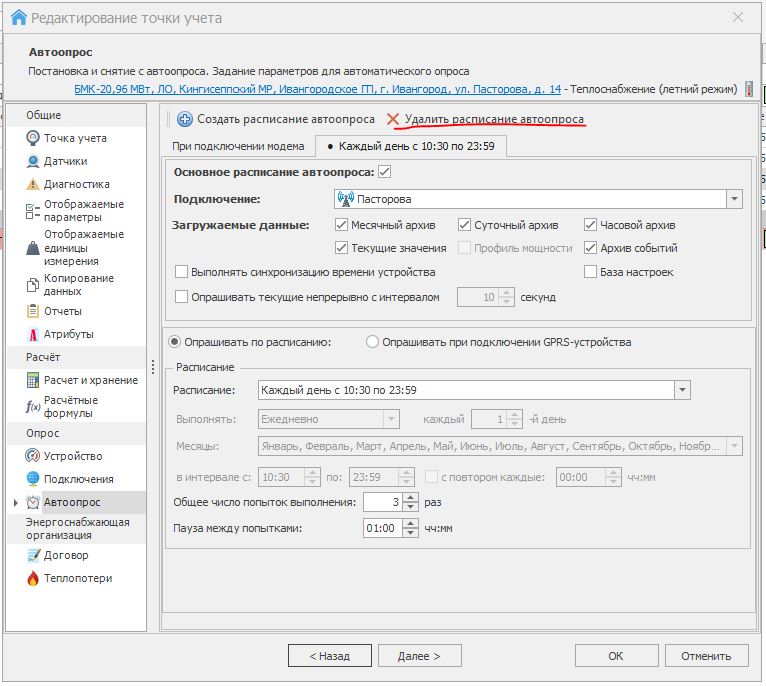

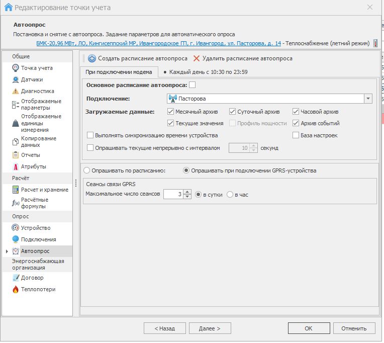

Покажите скриншот вкладки При подключении модема из рабочего места оператора.

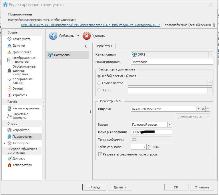

Покажите ещё скриншот вкладки Подключение из свойств точки учёта для подключения Пасторова.
Нам удалось воспроизвести ошибки. Исправление будет доступно в обновлении 3.62.3. После установки обновления проверьте отображение кнопки удаления расписания автоопроса и расписания, и сообщите результат.
