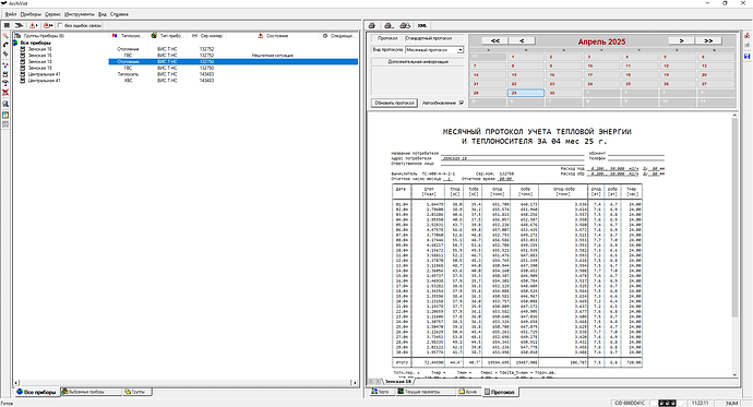

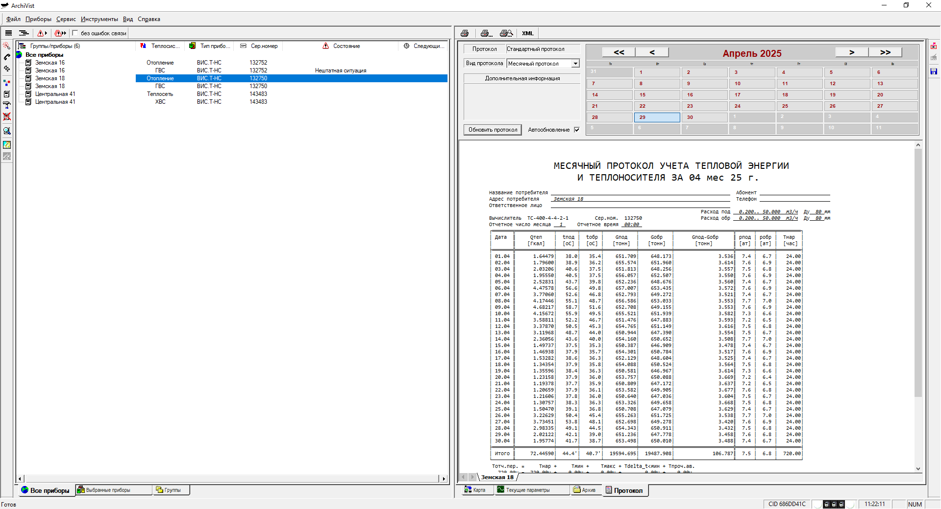

Пожалуйста, приложите ключевые скриншоты заводской программы и ЛЭРС УЧЕТ.

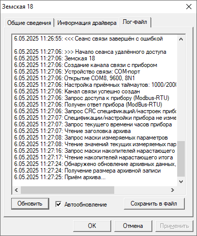

В Лэрс начал читать, через раз таймаут. (20000мс) Получилось только через виртуальный СОМ. Напрямую через преобразователь TCP -232 не получилось. Какой протокол лучше выбрать Modbus TCP/ASCII /Hydralink?

У вас прибор ВИС.Т-ТС, аббревиатура “НС” является опечаткой со слов разработчиков устройства. Судя по скриншоту, протокол обмена у вас Modbus-RTU.
