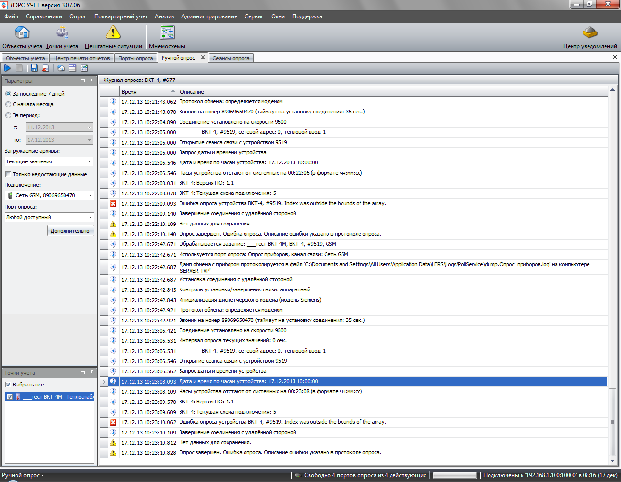

При опросе данного вычислителя выдает такую ошибку, помогите разобраться

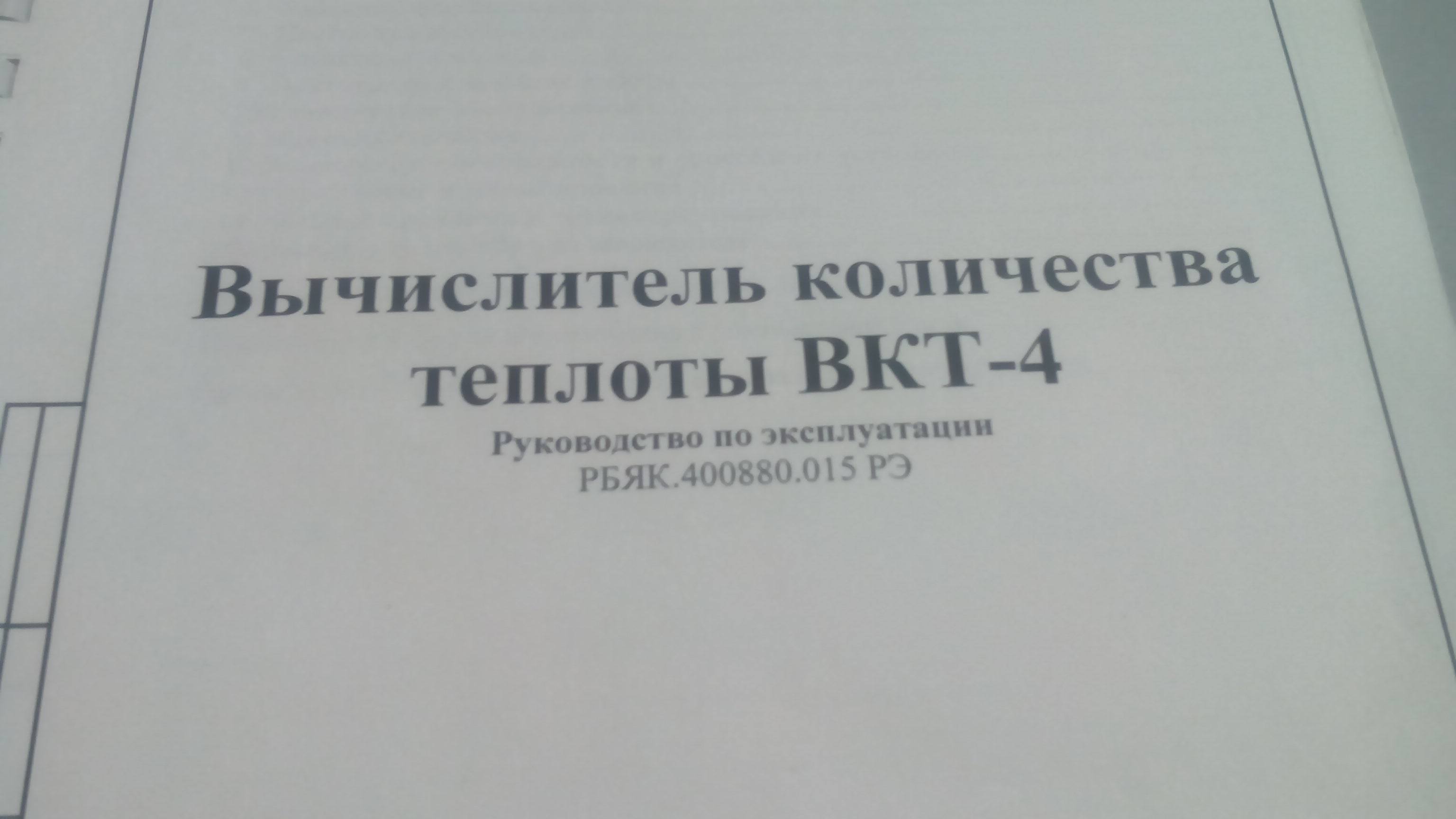

У вас не ВКТ-4М. Версия ПО вашего вычислителя 1.1, что соответствует прибору ВКТ-4, без литеры “М”. Его протокол обмена несколько отличается от ВКТ-4М. Мы запросим описание протокола у производителя, чтобы реализовать поддержку.

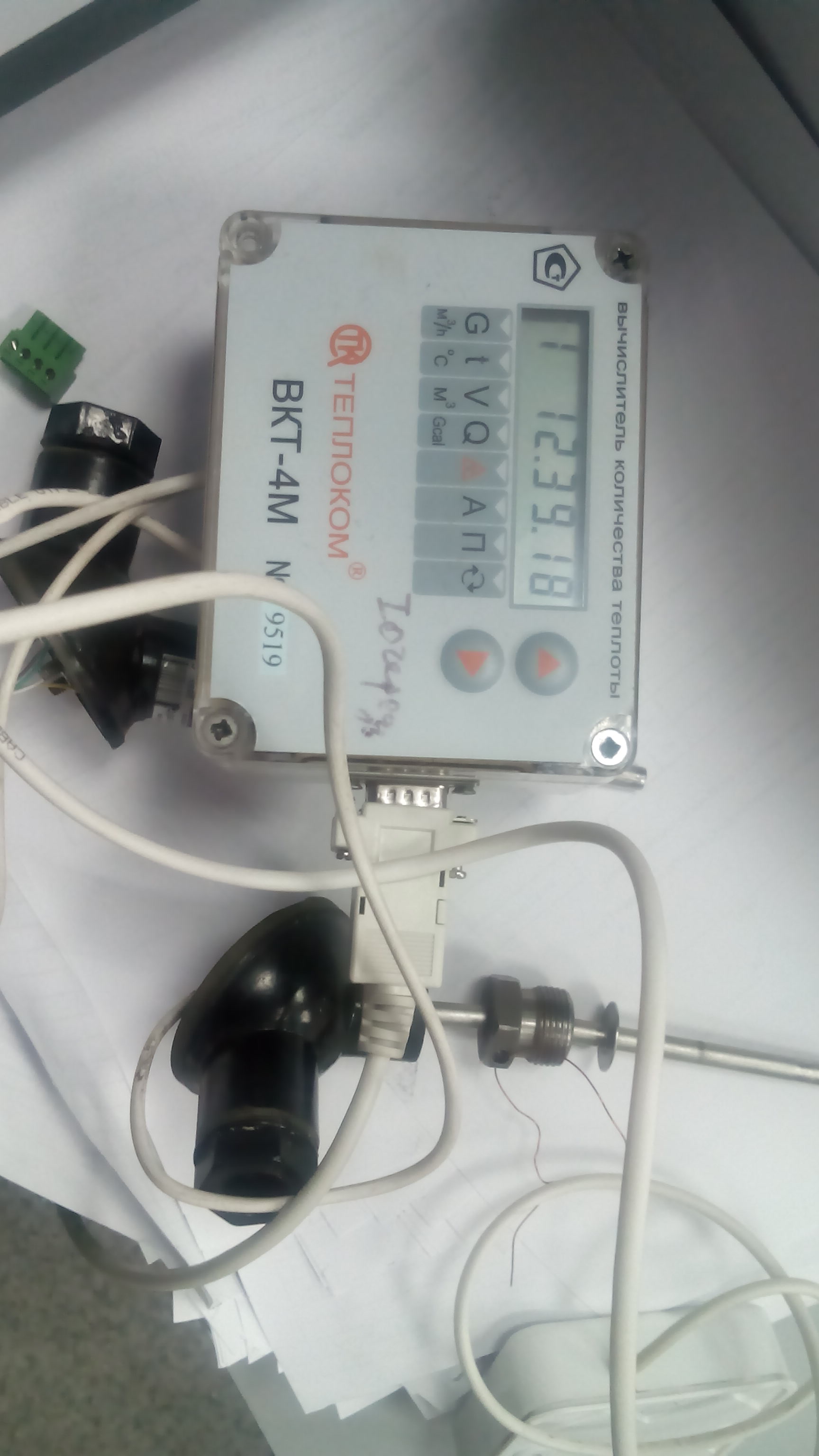

Всякое конечно может быть - прикладываю фотки.
Есть Руководство к ВКТ-4 в котором приведен протокол обмена, могу так же сфотать и прислать…ну или отсканировать

Очень странно… У вашего ВКТ-4М есть датчики давления?

Нет нету. То исполнение что на фотографии я собрал на коленке с имитацией расхода и термодатчиками. Дамп преложил.

Больше не получается опросить. Ни ЛЭРС УЧЁТ ни VKT4Easy2 не могут получить ответ от прибора, хотя до модема удаётся дозвониться. Проверьте, пожалуйста, связь прибора с модемом.

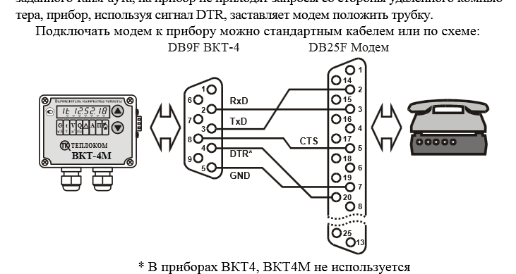

Может быть проблема в кабеле, который связывает модем и прибор?
Скажите чем я могу помочь? Настройка модема производилась вашей утилитой, протокол несколькими постами выше, кабель до выч-ля стоит полный нульмодемный, поставляется вместе с модемами, ставиться без распаек и танцов с бубном на вкт-7 и все работает “из коробки”
Могу распаять вот так если хотите? (см. приложения)

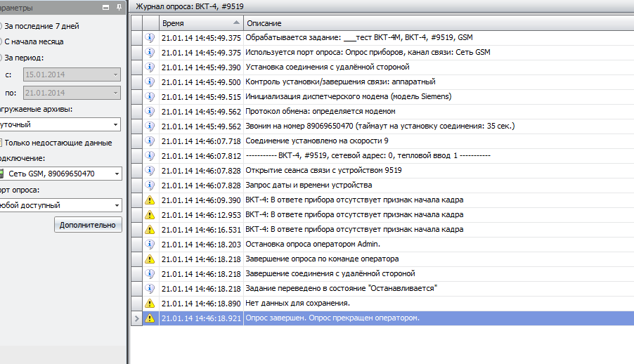

Попробуйте опросить прибор через VKT4Easy2, у вас получается считать с него данные через неё?
