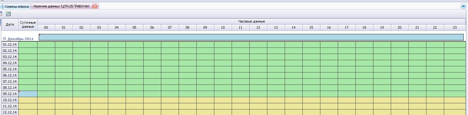

Да, есть проблема (видна на скриншоте с картой наличия данных).
При расчете суточного потребления по часовым данным, рассчитанные данные маркируются как отсутствующие в приборе (маркером в виде красного треугольника). Проблема проявляется для устройств без месячного архива.
