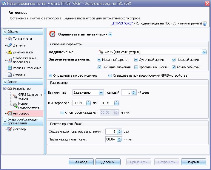

Тем не менее, с 01.11 на всех приборах (перепроверил) появились инеграторы. Часы не переводили ни на приборах, ни на сервере. Не меняли ничего, кроме параметров расчета интеграторов. Вполне может быть, что совпадение, но объяснить у меня это не получилось.
П.С. По приложенному журналу опрос запускается в 00:14, а прибор отстает на 11 мин. Время в приборе на момент опроса 00:03. Время опроса для всех точек учета я старался подогнать таким образом, чтобы скомпенсировать разницу между прибором и сервером.
