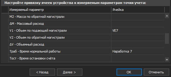

На ТС1 V3 пробовал привязывать ячейку VE7, не помогло, что ещё сделать не могу разобраться.
Если подпитка учитывается на “ТС1 V3” прибора учета, то для снятия данных этого расхода вам нужно создать точку учета Теплоснабжение или ГВС с однотрубной схемой и привязать ее к 3-му каналу теплового ввода 1 прибора учета. При опросе данной точки в ее параметр “V1” будут считываться данные “ТС1 V3”.

На сколько я понимаю, речь идет о привязке в приборе учета, так как в ЛЭРС УЧЕТ параметра “ТС1 V3” не существует.
Вы про это?

Это ответ на вопрос @JRS
Да, было как у вас на скрине (кроме наработки), переопрашивал, ничего не появлялось. Удалил вообще точку, добавил заново, опросил и всё появилось, спасибо!
