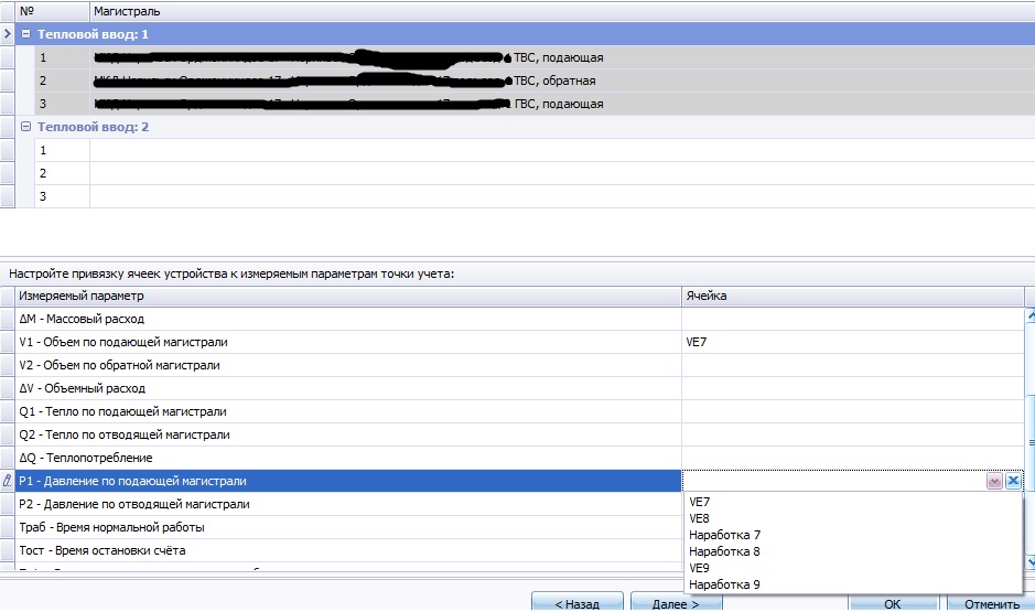

к сожалению с ВКТ так не получается. на приведенном скриншоте видно, что на тепловой ввод 1 на первый и второй канал подключен ТВС прямого и обратного трубопровода. на третий канал подключен тупиковый ГВС. приведенный скриншот подключения точки учета ХВС. т.е. нам нужно получить давление, расход и время наработки. расход мы указываем V1-объем… и выбираем канал к которому подключен преобразователь расхода - VE7. время наработки аналогично. Давление подключено к третьему каналу теплового ввода 1, т.е. на Р3. в доп. каналах нет выбора канала из тепловых вводов.

Точка учета подключенная к тепловому вводу 1 третьему каналу забирает под себя все параметры с третьего канала, а это расход, давление и температуру, даже если некоторые из них не используются. Например - ГВС подключенный к тепловому вводу 1 третьему каналу, использует только температуру и расход, на давление подключено давление холодной воды. и получается что в точке учета ГВС в давлении будет показывать давление холодной воды. Расход ХВС подключен на доп канал V7, а давление заведено на ГВС. и получается при просмотре данных точки учета ХВС давление нужно будет смотреть в ГВС.
Если прявязать доп каналы к точке учета которая привязанна к третьему каналу…и как их различать, точка учета гвс/хвс где T1 V1 -Гвс,а P2 и V2 ХВС?

“Первую точку учета привяжите к 3му каналу 1го ввода, 2ю точку учета - к дополнительному каналу.” - только дело в том что к третьему каналу первого ввода уже привязана ГВС (температура и расход), это видно на скриншоте выше. К этому каналу уже не подключится другую точку.
Тогда вам придется привязать ячейки в точке учета ГВС.
