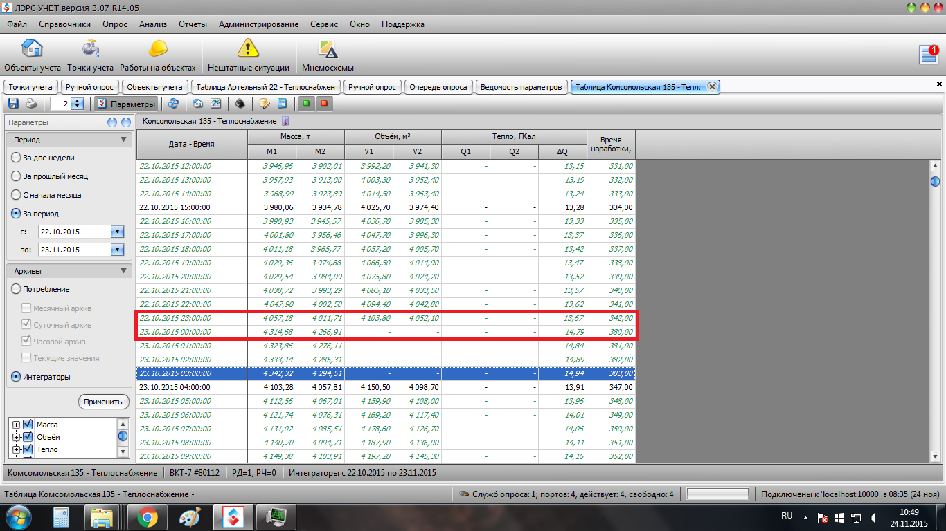

не выходит получить правильные интеграторы ВКТ7, в таблице почему то прыгает текущее время наработки.
при удалении рассчитанных данных и повторном их перерасчете ничего не меняется.
архивные данные потребления в порядке.

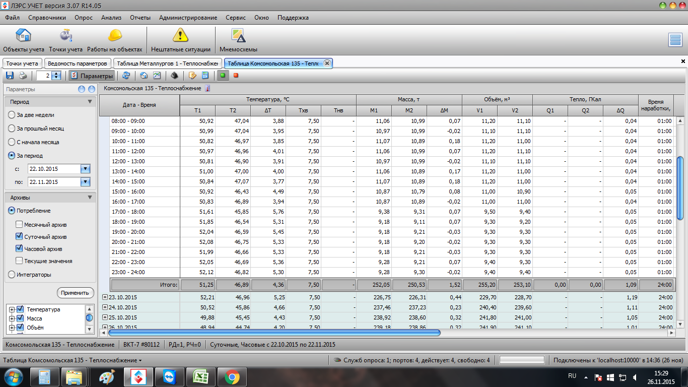

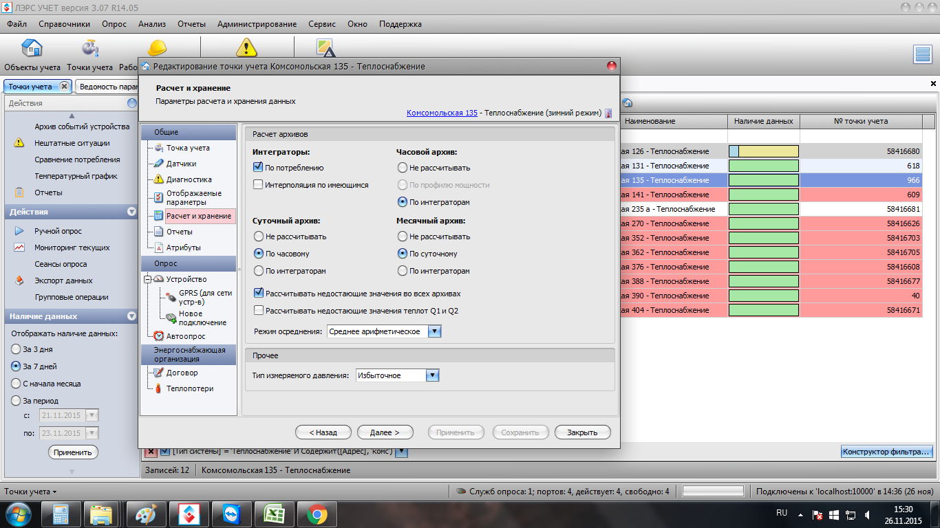

Покажите скриншот с потреблением. Так же приложите параметры расчёта интеграторов по точке учёта.
Возможно в октябре у вас была включена ещё и интерполяция? Совместное использование двух алгоритмов может приводить к таким последствиям. Сейчас расчёт интеграторов производится без ошибок?
действительно возможно именно тогда была пробно включена интерполяция для получения верных интеграторов.
сейчас она отключена и последние данные идут без ошибок.
