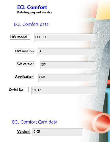

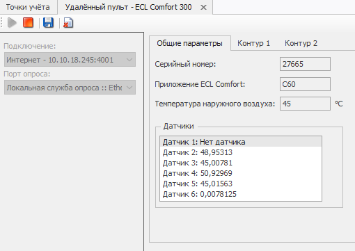

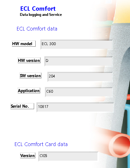

При этом внешний модуль отображает серийный номер “27665”, а ECL Comfort service tool v1.3 - “10817”
Очевидно что здесь происходит не совсем корректный разбор ответа контроллера.
ЛЭРС переводит 6C 11 из HEX в Dec и получает 27665, а утилита от данфосс отдельно “6C” HEX = Dec “108” и отдельно HEX “11” = Dec “17”.

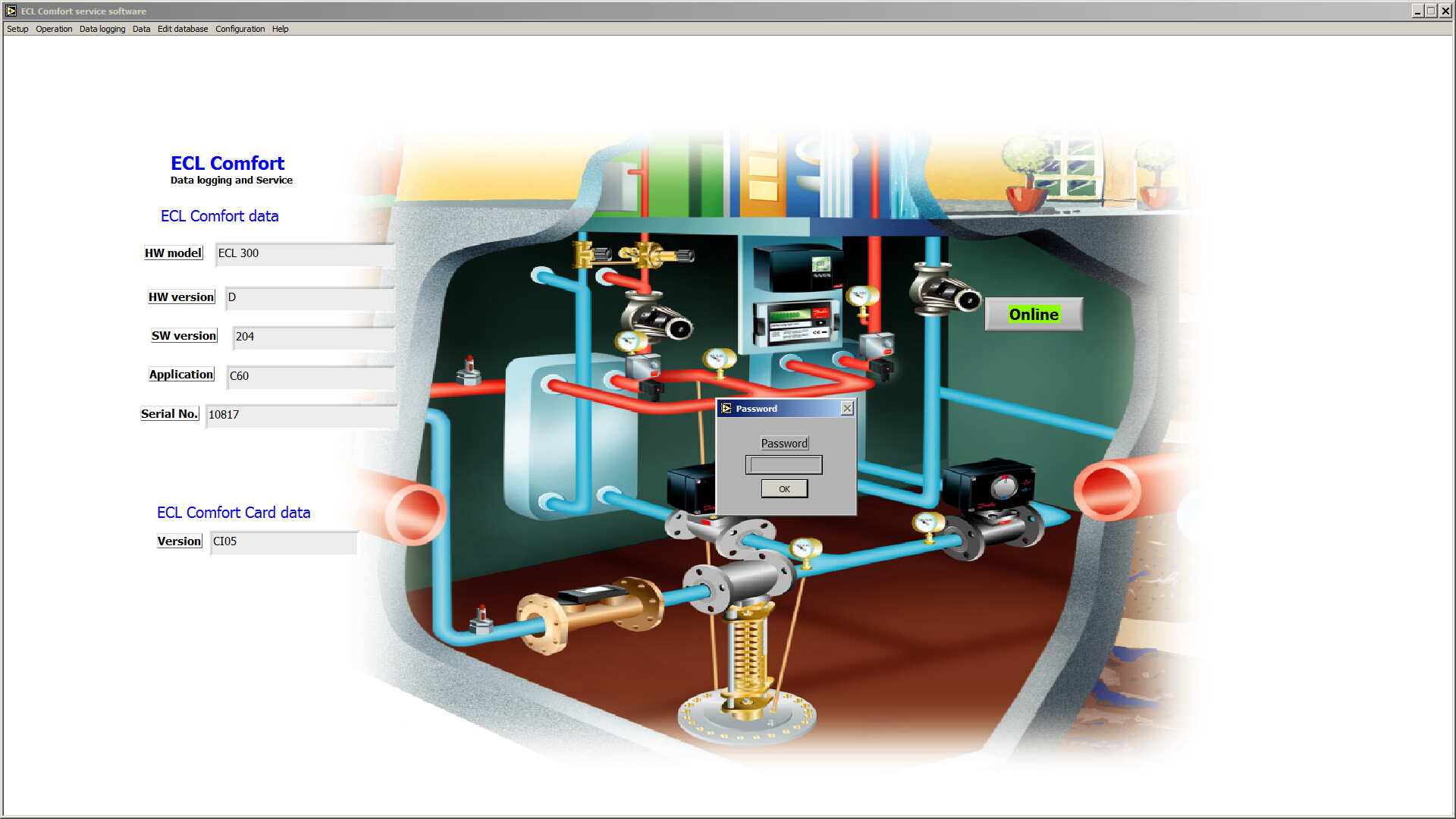

Сейчас подключение проверил с помощью утилиты. Она успешно подключается и считывает серийный номер. Единственное при считывании на каком то этапе утилита запрашивает пароль. Не знаю на сколько это критично.
Также приложите, пожалуйста, фото самого прибора на котором видно его серийный номер.
Покажите пожалуйста скриншот окна, где запрашивается пароль. Впервые слышу о таком. Насчет фото серийного номера - постараюсь в ближайшее время сделать.
При первоначальной загрузке данных с рассматриваемого прибора в нижней части окна данной утилиты появилась длинная полоса загрузки и ближе к концу загрузки данных появилось окно пароля.
Сейчас при подключении к этому же прибору вышеописанная полоса загрузки не появляется. Но пароль теперь запрашивается при попытки войти в меню Configuration.
В принципе серийный номер считывается и так, поэтому в пароле, как мне кажется, все же нет необходимости.

В меню Configuration можно попасть введя “promode” (было очень интересно что там скрывается в этом разделе, через HEX редактор удалось узнать пароль для данного меню :-): )
Но по факту там ничего интересного. Настройка параметров COM порта, из мало-мальски полезного - настройка таймаутов.
Немного отвлекся от темы. По поводу серийного номера: судя по всему этот номер нигде не указан. Ни на корпусе устройства, ни в меню контроллера.
Более того, оказывается среди контроллеров, имеющихся у меня, есть контроллеры с одинаковыми серийными номерами.
Понимаю что в таком случае ответить на вопрос корректности определения серийного номера внешним модулем абсолютно точно нельзя, но я все же придерживаюсь мнения что программа от производителя определяет серийный номер так, как нужно.
Видимо производитель под серийным номером понимает не уникальный номер как у средств измерения, а возможно это просто номер партии или что-то в этом роде (это мое предположение)
Так как действительно считываемый в внешнем модуле удаленного пульта ECL Comfort 300 серийный номер отличается от номера в заводской программе, это все таки ошибка в модуле.
Исправления будут доступны в следующей версии ЛЭРС УЧЕТ 3.44.
