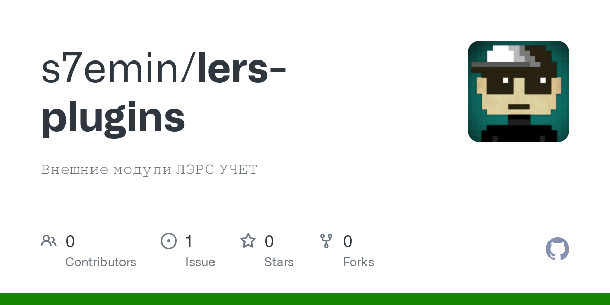

Скачать можно на github, установка стандартная - скопировать dll файл внешнего модуля в Program Files\LERS\Common\Plugins, либо через Администрирование - Внешние модули - добавить из файла (тогда установится для всех пользователей сервера).
Модуль обновлён для совместимости с версией 3.59.3
