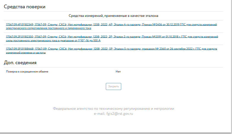

  • Нужно ли убирать кнопку “Закрыть” внизу страницы
  • Требуется ли возможность отключить вывод блока “Средства измерений, применяемые в качестве эталона”, поскольку он занимает много места и редко получается уместить всё на один лист А4

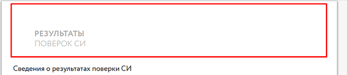

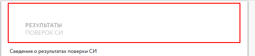

Мне кажется вот это нужно убрать.

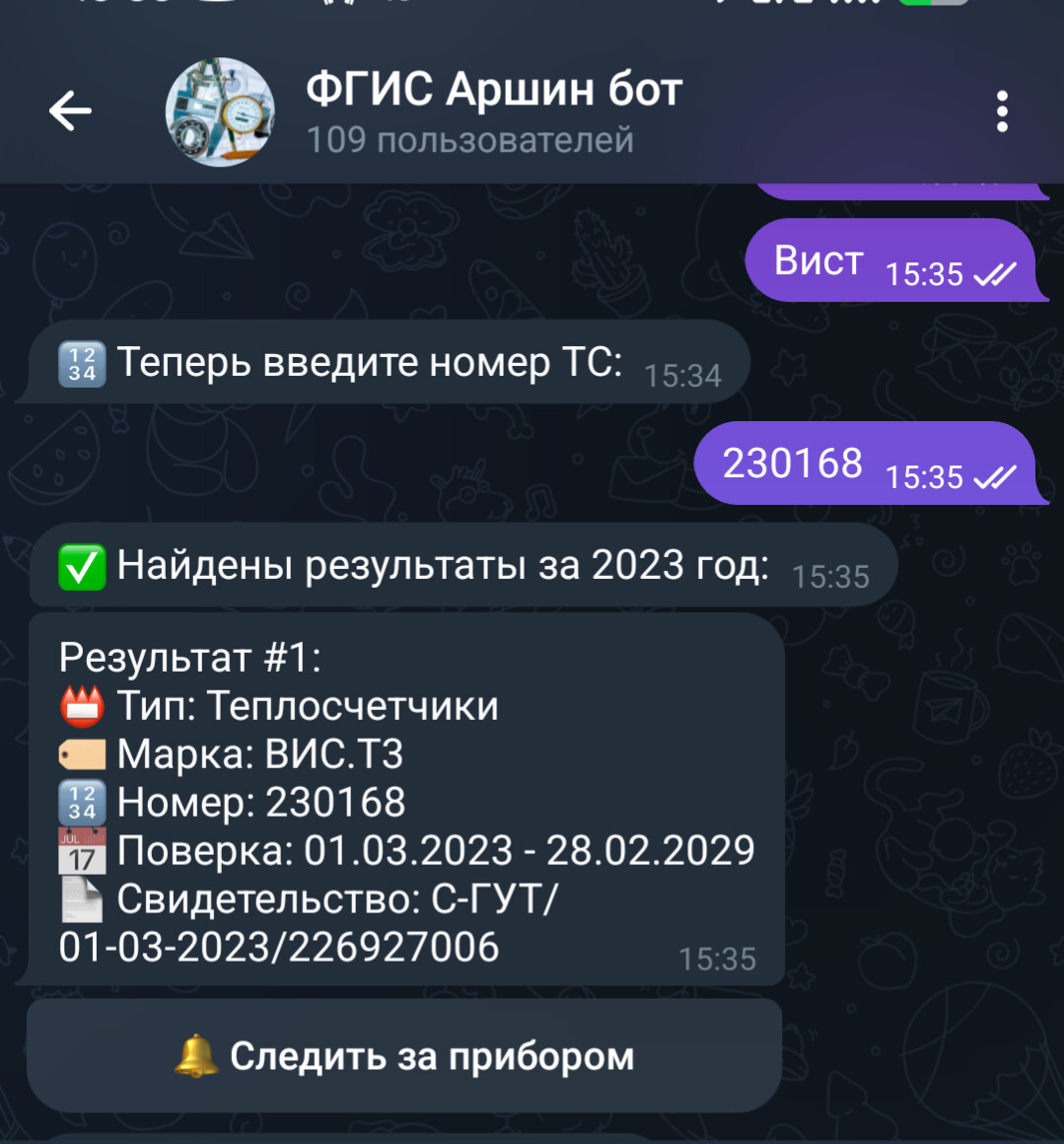

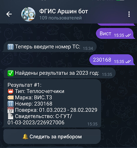

Приветствую. Работаю в похожем направлении на личном энтузиазме.
Пока результат - бот в телеграм для поиска поверки средств измерений
На входе надо ввести марку и серийный номер средства измерения
1 лайк
Как раз вчера наткнулся на ваш бот на форуме метрологов :grinning:
Попробовал использовать - попал на перебои интернета у вас.
Функция с отслеживанием интересная, есть пара предложений по улучшению, если интересно - можете в ЛС написать.
К диалогу всегда готов, только не в курсе как тут с лс, если что я в телеге @Zloeteplo, а вчера да, вам прям “повезло”, видел в логах, после этого дал рассылку о сбоях

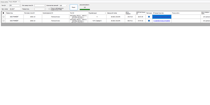

Выложил на github обновлённую версию с новыми функциями:
Улучшена стабильность, больше не должны появляться сообщения об ошибках если в ответе от АРШИНа не заполнены некоторые поля.
Функциональность сопоставления оборудования со справочником ЛЭРС на стадии тестирования, могут быть ошибки.

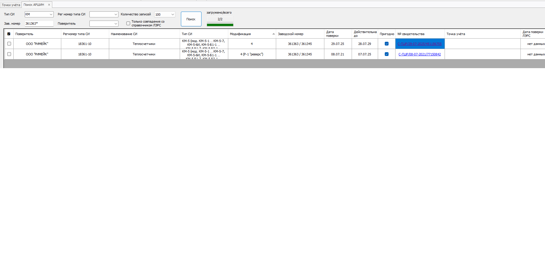

Колонку “Владелец СИ” не нужно было убирать… Часто помогает с определением принадлежности СИ.
Она по прежнему есть.
Сейчас для поиска владельцев нужно слева отметить галочками необходимые строки и нажать кнопку “Найти владельцев СИ”, и тогда в таблице появится колонка.
Сделано было чтобы не тратить место в таблице если не используется функционал поиска владельцев.
Поверитель задаёт номер прибора через слеш расходомера обратки т.к. это комплекс и не подсвечивается что данный прибор находится в базе лерс(
Да, о проблеме известно. У нас аналогичная ситуация с термопреобразователями Взлет ТПС.
А у вас в ЛЭРС это один экземпляр оборудования, или два отдельных с номерами 361363 и 361345 ?
На опрос заводится этот номер 361363 (КМ-5-4 № 361363)
p.s. Обновление крутое
1 лайк
т.е в точке учёта во вкладке “датчики” на обратной магистрали у вас нет прибора с № 361345?
Не правильно поняли друг друга, в датчиках как раз и прописываем его там
