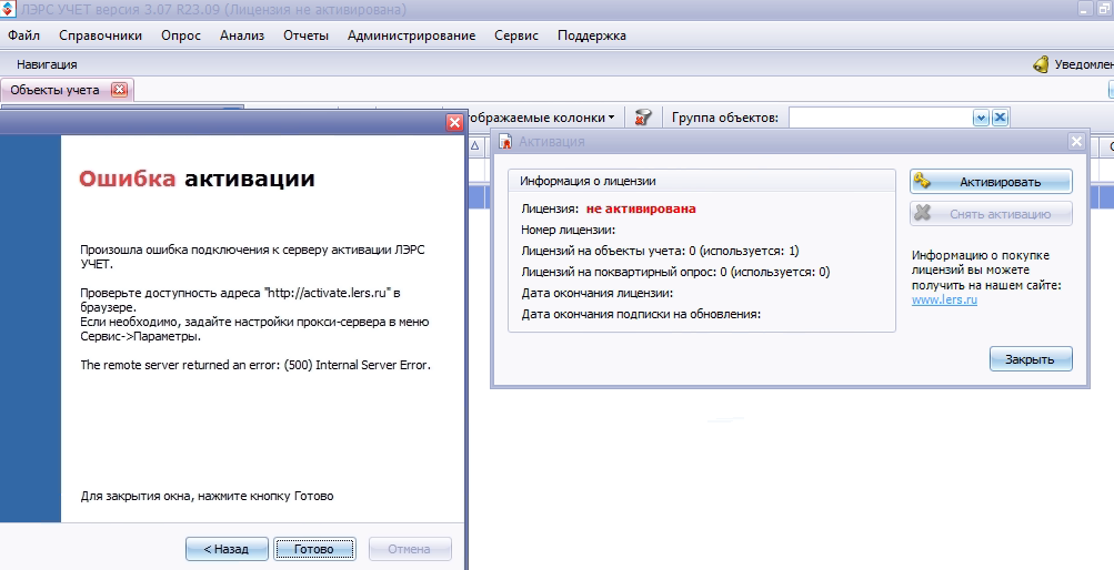

Пытаемся активировать “персональный режим” по Интернету на старом планшете со старой версий ЛЭРС-Учёта. Версия: 3.07 R23.09 . Планшет использовался для разовых походов по узлам учёта, долго не использовался, переустанавливалась Windows. Нужно вытащить из базы информацию, базу смогла восстановить ЛЭРС только совпадающей версии, но теперь не активируется. Есть ограничение по минимальной версии?
Ошибка 500: Internal server error. Узел activate.lers.ru и пингуется и открывается.
Какого либо явного ограничения нет. Активация персонального режима может быть гарантирована только в текущей версии. Единственное, что могу вам посоветовать это попробовать провести активацию по email.
