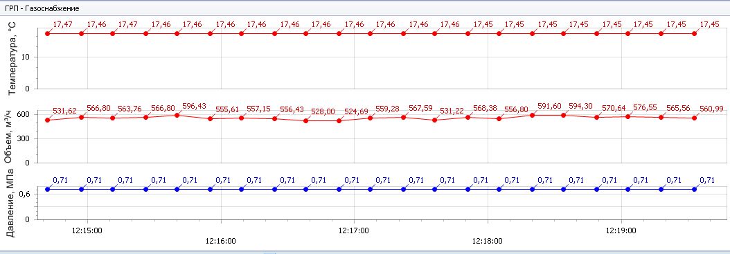

ТЭКОН-17 установлен для учёта газа. Датчик давления,
подключенный к ТЭКОНу, в программе ЛЭРС-Учёт показывает на 1 атм.
больше, чем реальное давление (давление по ТЭКОНу в районе 0.6 МПа).
В настройках выставлено абсолютное давление (согласно установленному датчику).
Причём при выставлении в настройках избыточного давления данные не меняются.
Скриншоты прилагаются.
Программа обновлена до последней версии.

В таблице протребления (насколько я понял, она строитря по архивным данным) значение давления нормальное,
проблема только при мониторинге текущих данных.

Спасибо за сообщение об ошибке. Действительно при опросе текущих система опроса ошибочно сохраняла давление как избыточное, хотя установлен датчик абсолютного давления.
Ошибка будет исправлена в следующем обновлении системы.
