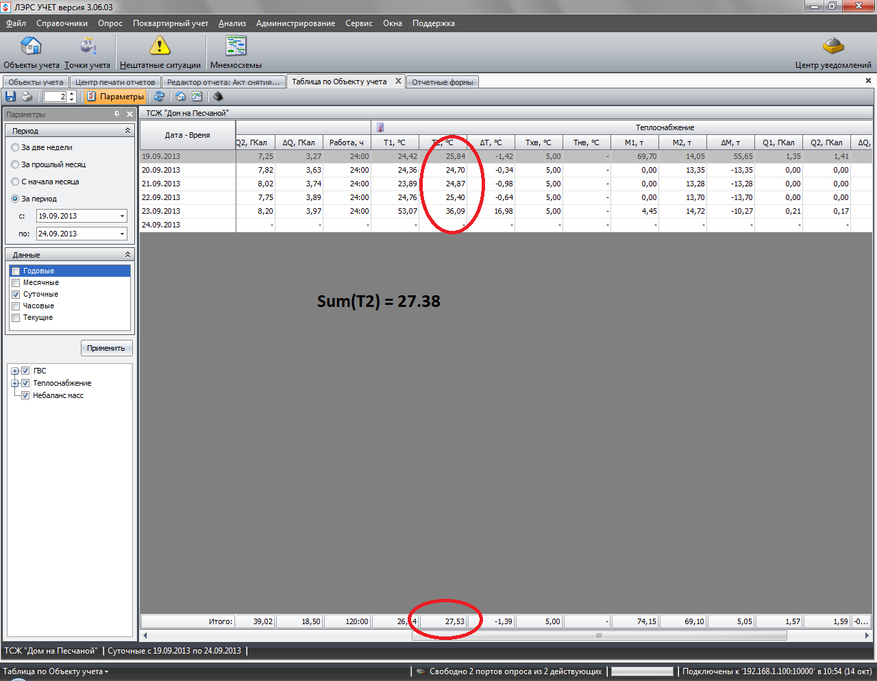

Результаты тестирования в целом хорошие. Но вот нашел еще ошибку по среднем значениям температуры, проверял только обратку по отоплению, но что-то мне подсказывает что и другие не верные. Скриншот прилагаю.
Подскажите, нужно-ли переопрашивать все объекты учета с учетом последних обновлений, для получения корректных данных на предыдущие дни?
Если нужны расчитанные показания, то лучше переопросить. Это можно быстро сделать через групповые операции на списке точек учета.
27,53 это среднемассовое значение, оно может отличаться от среднеарифметического (27,38).

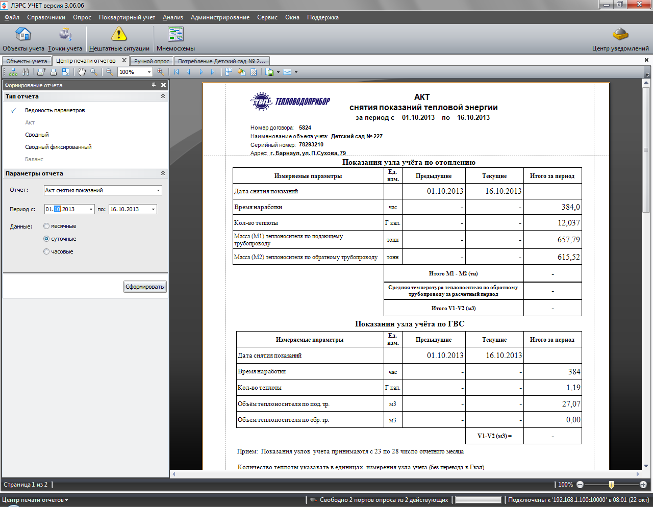

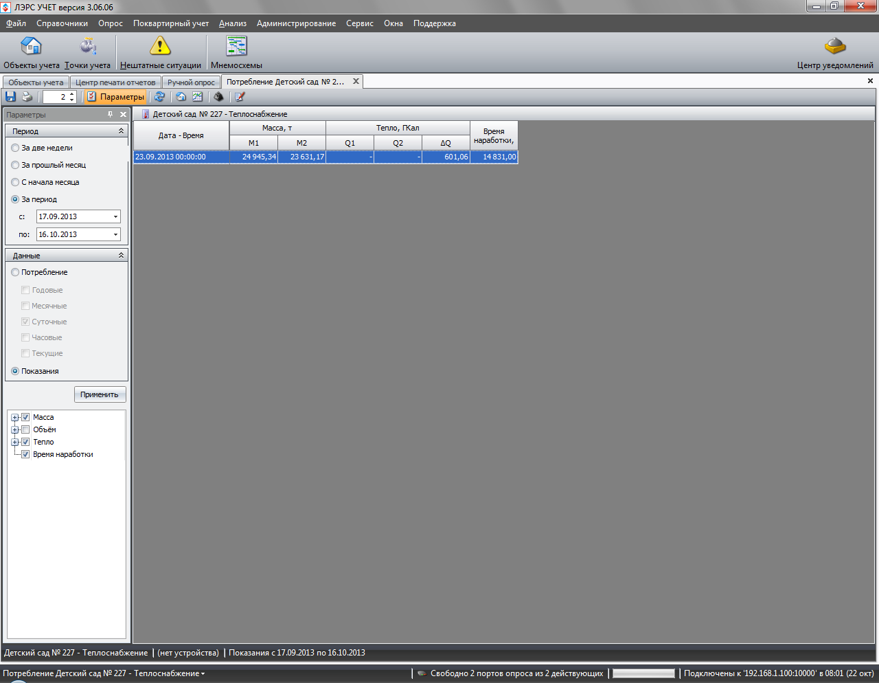

Теперь такая же проблема с Эльфом, имеется одно месячное показание на 23.09.13, формирую отчет с 1.10.13 по 16.10.13 данных разумеется нет.
Галочка рассчитывать недостающие показания стоит. Переопрашивать пробовал. Если я правильно понимаю это просто не реализовано для “Эльфа”. Вопрос - если это так, будет ли это реализовано?
Попробуйте переопросить за период с 20.09.2013 по 22.10.2013.
Пришлите скриншот с таблицей показаний
и протокол сервера (файл C:ProgramDataLERSLogsServerserver.log)
