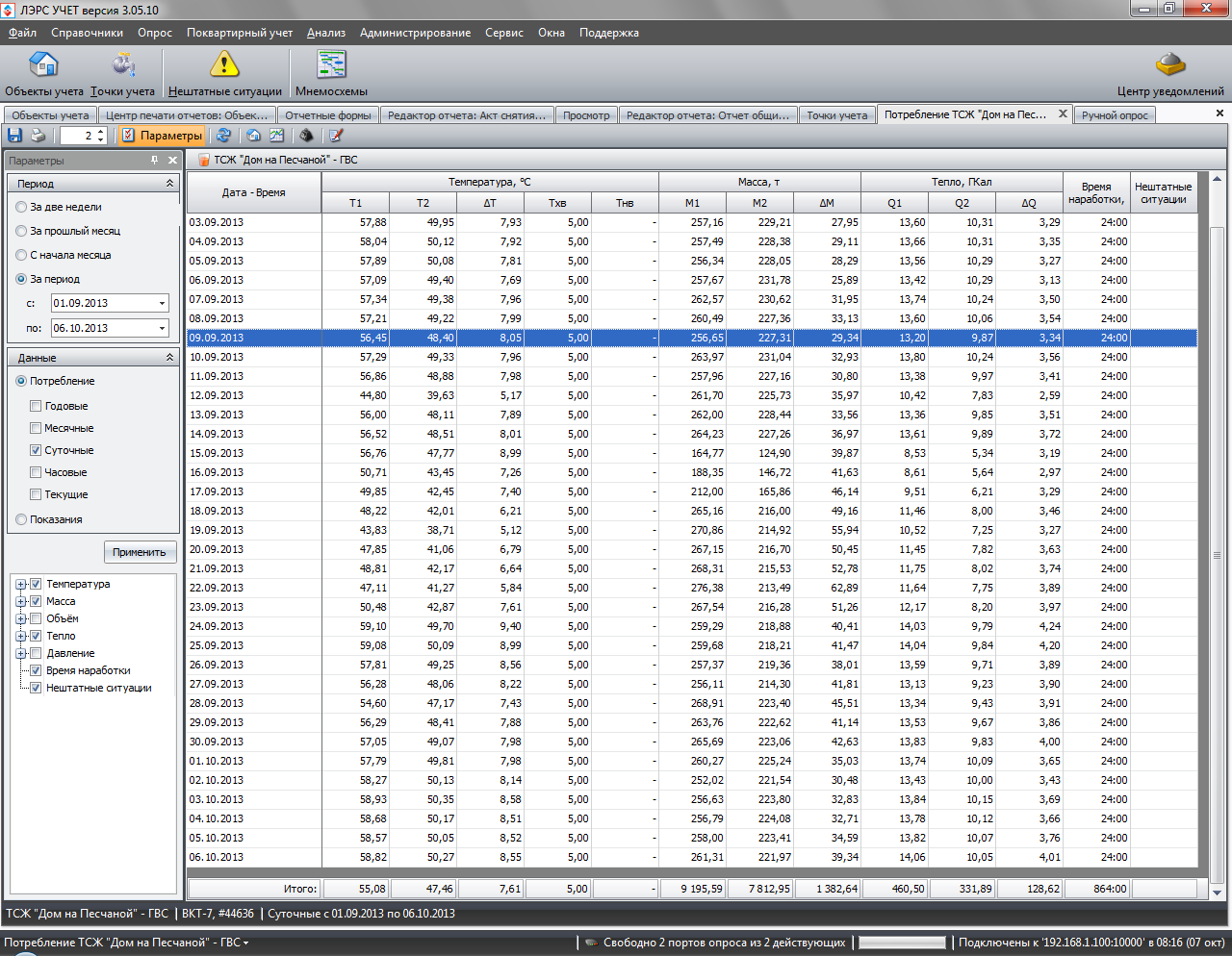

Создал отчетную форму с использованием скрипта. Считывание данных происходит из таблиц - “Интеграторы из архива” и “Потребление”. Столкнулся с проблемой что скрипт не может получить значения за октябрь и сентябрь, за-то считывает за август, думаю что приблизительно месяц или полтора интеграторы хранятся не в таблице “Интеграторы из архива”, а в таблице - “Интеграторы из архива текущих”. Вопрос собственно, так ли это? Если так, то какой временной диапазон туда попадает?

Скажите тогда каким числом снимаются месячные показания? Сейчас вот в таблице потребления выставил месячные, за сентябрь данные есть а отчет все ровно без данных.

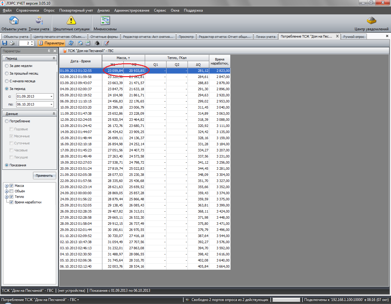

Дату месячных показаний можно просмотреть открыв таблицу потребления для соответствующей точки учета. Задайте период, вместо ‘Потребление’ выберите ‘Показания’ и нажмите Применить.

У вас только одно месячное показание на 24.09.2013 00:00:00 остальные это текущие показания.
Проверьте в настройках прибора какой стоит отчетный день.

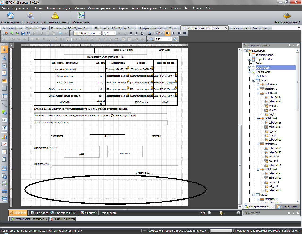

И еще хотелось бы задать вопрос, если можно в этой же теме - как создать DitailReport после ReportFooter’а или еще 1 страницу в текущей отчетной форме. Или правило печати для имеющегося DitailReport чтобы печатал после ReportFooter’а?
Секцию DetailReport нельзя поместить после ReportFooter.
Поясните, что вы хотите отображать после ReportFooter?
Хотел отобразить вложенный отчет суточных потреблений.

Перенесите все контролы из ReportFooter в ReportHeader и используйте имеющуюся секцию Detail для отображения cуточных потреблений.

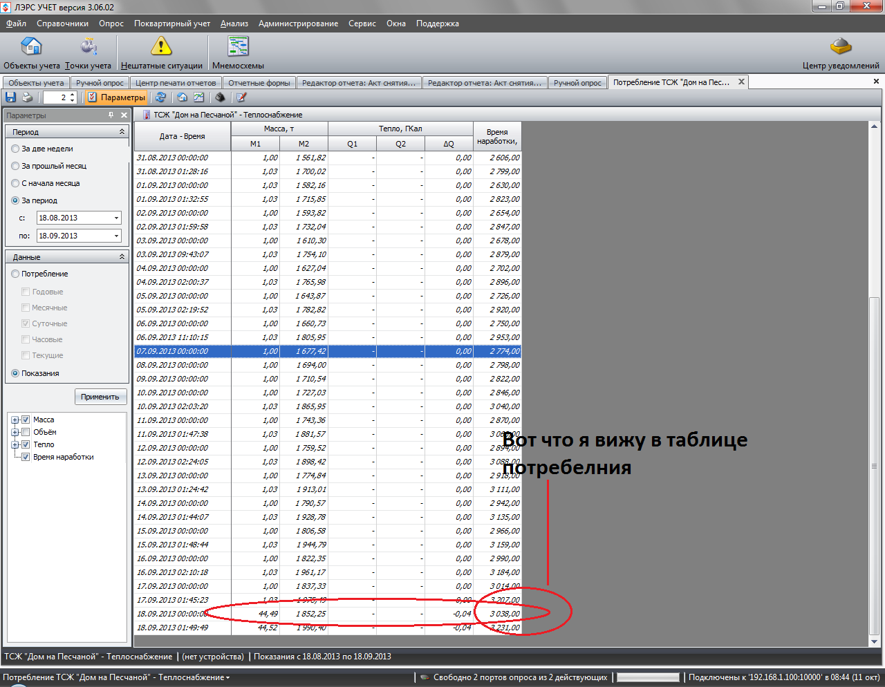

Здорово! Скачал обновление, выставил галочки, переопросил один из объектов и начал, собственно, тестить. В остатке имеем то что и имели.

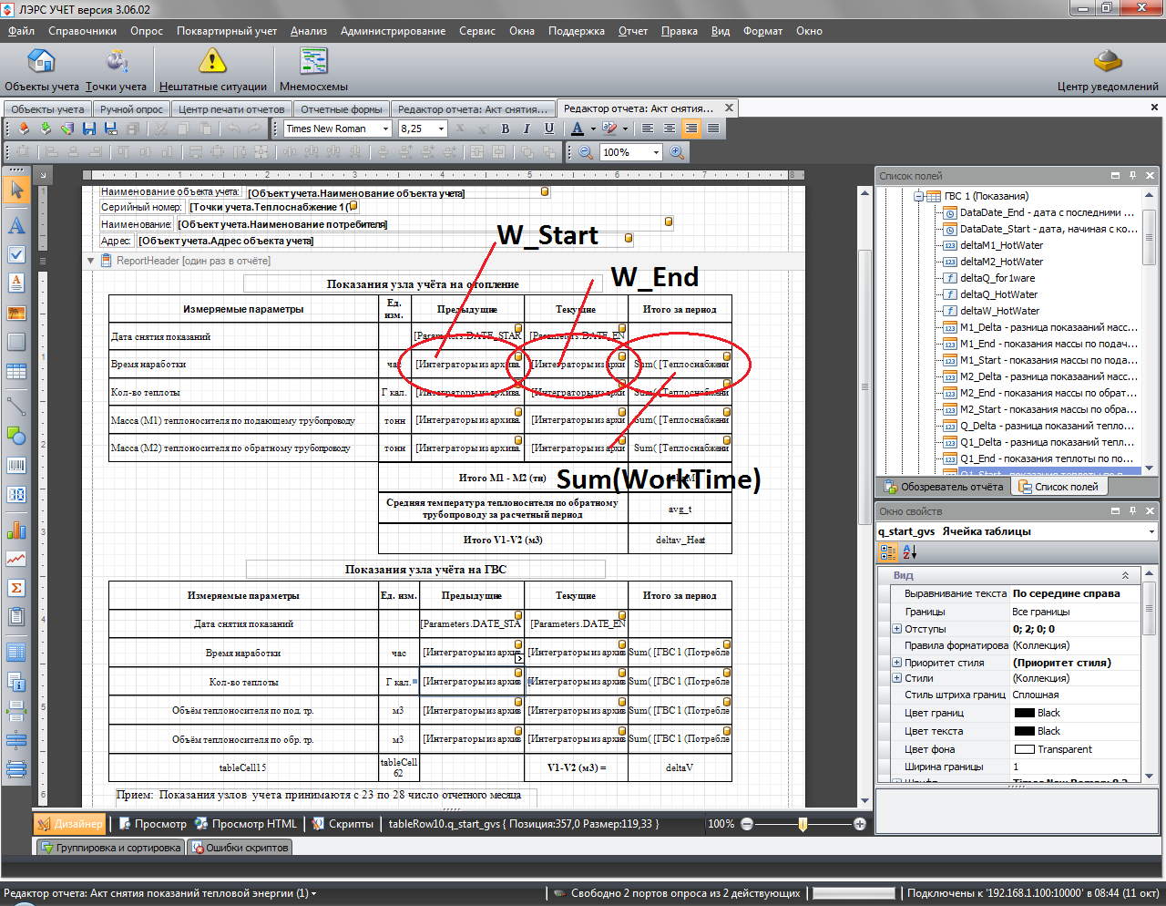

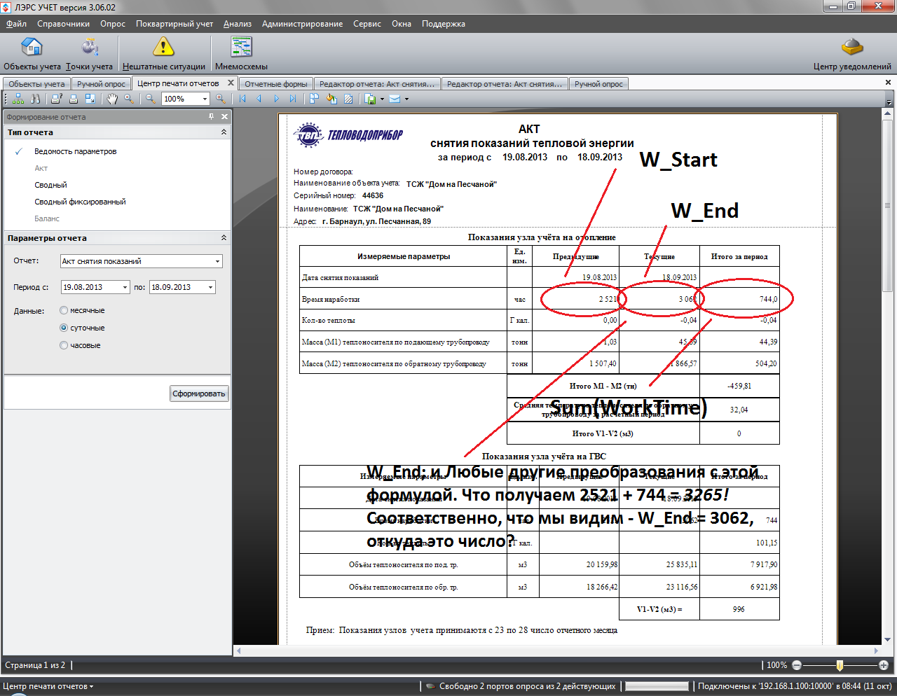

Отчетная форма создана на основе базовой, на скриншотах, как мог подробно описал, на примере времени наработки, что опять данные не сходятся, не то что в ВКТeasy и ЛЭРСе, но даже в самом ЛЭРСе. Помогите разобраться пожалуйста в чем проблема? Может быть во мне?
На первом скриншоте я показываю, что я работаю с полями именно этих данных.
На втором формирование этого самого отчета на объекте по показаниям.
На 3 я посмотрел что фатически в Таблице Потребления.
Экспортируйте и пришлите файл с показаниями для точки учета по отоплению за период с 17.08.2013 по 20.09.2013. Из скриншота не понятно есть ли показания до 31.08.2013.
Вот, пожалуйста
c 17 gj 20.rar (84.7 KB)
