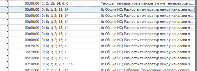

В теме Некорректное чтение кодов ошибок ВКТ-7 [10667] [12837] - #30 от пользователя slavniy посоветовали использовать поле “DeviceErrorDescription” для получения описания НС. На рисунке ниже результат полей “DeviceErrorCodes” и “DeviceErrorDescription” :
Видно, что код 7 встречается два раза в разных архивах и имеет разное описание:
  1. в системном архиве это “Небаланс…Gm2>gm1*K” - совпадает с РЭ ВКТ9
  2. в архиве “по тепловому вводу” это “Разница температур между каналами отрицательна dt2<0” - не совпадает с описанием канальных НС в РЭ ВКТ9.
    Возможно как-то увидеть( вывести в отчет) таблицу всех возможных кодов НС для каждого типа архива с описанием? Без этой информации я не вижу возможности сделать правильный парсинг кодов НС.
    Кстати, видно что не все ошибки из поля “DeviceErrorDescription” попадают в поле “DeviceErrorCodes”, можете сказать почему?

Эта ситуация наблюдается только в отчете или в таблице с данными такая же ситуация? Покажите полный скриншот всего отчета, где отражена рассматриваемая запись и скриншот таблицы с данными, где видно эту же запись архива ошибок на ту же метку времени. Также приложите скриншот заводской программы, где видно запись архива ошибок на все ту же метку времени.
Обращаю ваше внимание, что на всех скриншотах окна программ должны быть видны полностью.

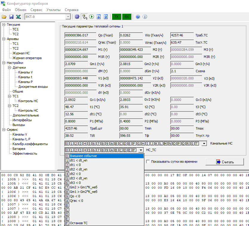

Вот как выглядит расшифровка в заводском ПО:
Обратите внимание, что по НС прибора ВКТ-9 в версии 3.61 вносились исправления и ранее выгруженное вами перечисление НС драйвера ВКТ-9 уже не актуально начиная с 3.61:
Пожалуйста, обновитесь до текущей версии, после чего заново сформируйте перечень НС из драйвера ВКТ-9. Получившиеся описания НС должны совпадать с документацией прибора.
