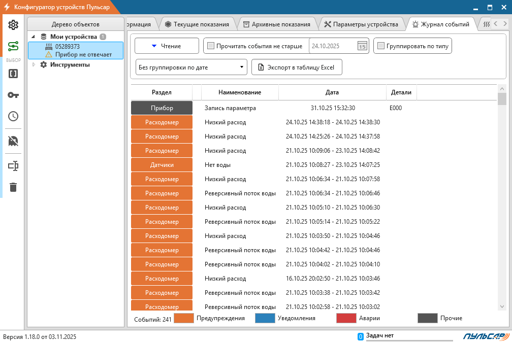

Прибор в архивах (месячные, суточные, часовые) хранит только время нормальной работы, в текущих данных помимо времени нормальной работы есть ещё накопленное значение параметра время наработки с ошибками, но оно не хранится в архивах, можно считать только значение на текущий момент времени.
Сложив два этих параметра можно получить третий - время наработки
Больше прибор никакие времена не хранит, всё остальное только в журнале событий.
Этот журнал выглядит вот так:
Думаю вполне можно переносить данную тему в предложения по улучшению.
Предложение следующее: добавить в драйвер устройства “ПУЛЬСАР ОД (модификации У, УД) (v46)” возможность чтения журнала событий согласно описания Общедомовой теплосчетчик RF. Протокол Пульсар V46.pdf — Яндекс Диск
По возможности реализовать расчёт времени действия нештатных ситуаций драйвером, если это невозможно - дать возможность выводить в отчёте период действия нештатных ситуаций.

Ни на одном из ваших скриншотов переписки с производителем производитель не писал о возможности чтения рассматриваемых вами параметров. В своих ответах он предлагает вам высчитывать данные рассматриваемых времен из журнала событий.
Повторюсь, ЛЭРС УЧЕТ может сохранять только те параметры, которые хранятся в приборе учета.
Спасибо за проведенный анализ. На сколько я понимаю, именно об этих параметрах времени говорит производитель в своих ответах и именно эти времена можно считать через ячейки, о которых шла речь в рамках данного обсуждения ранее.По поводу журнала событий, как выяснилось в ходе обсуждения с нашими разработчиками, при добавлении поддержки прибора учета на предоставленном заявителем приборе данный журнал не поддерживался и специалисты производителя сообщили, что он будет добавлен в будущем.
Подобное предложение посвящено изменениям в приборе учета, а значит его нужно создавать в разделе ЛЭРС УЧЁТ > Поддержка новых устройств, оформив его в соответствии с условиями и правилами (см. выше). Переносить текущую тему не получится, в ней очень много посвящено обсуждению наличия рассматриваемых параметров времени и менять в ней первый комментарий, чтобы он соответствовал условиям и правилам, и потом листать в самый низ для продолжения обсуждения неудобно. В данном случае стоит создать отдельную тему в упомянутом разделе, сразу оформленную по правилам.
Это вряд ли возможно. Чтобы это реализовать, при чтении архивных данных должен всегда читаться архив событий, а это отдельная сущность.
