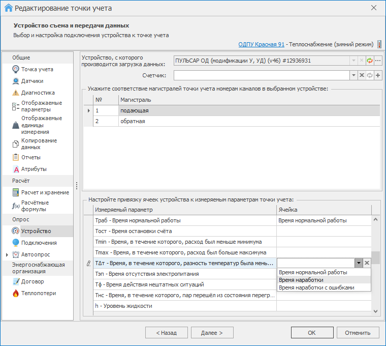

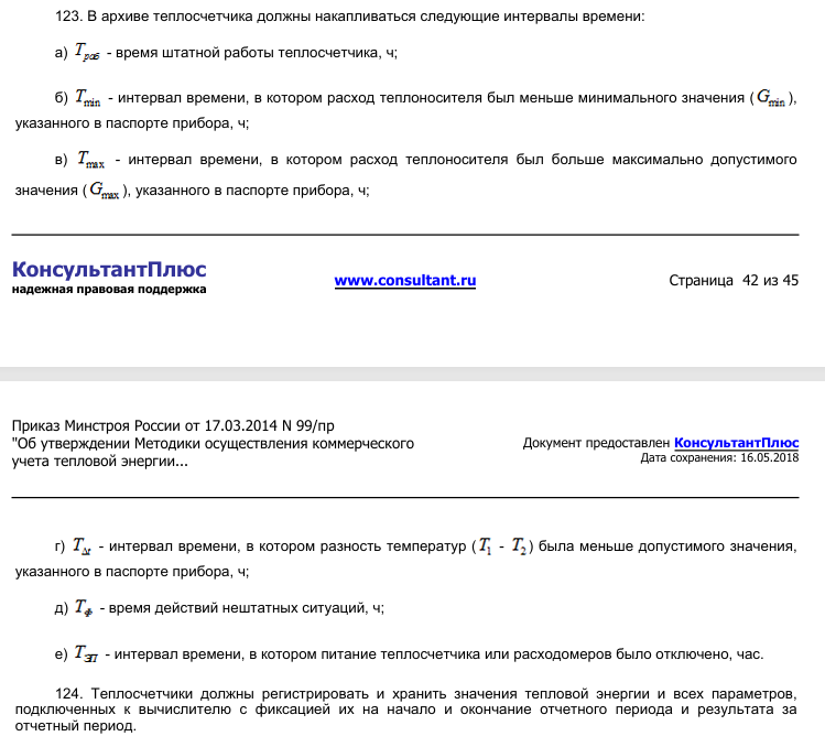

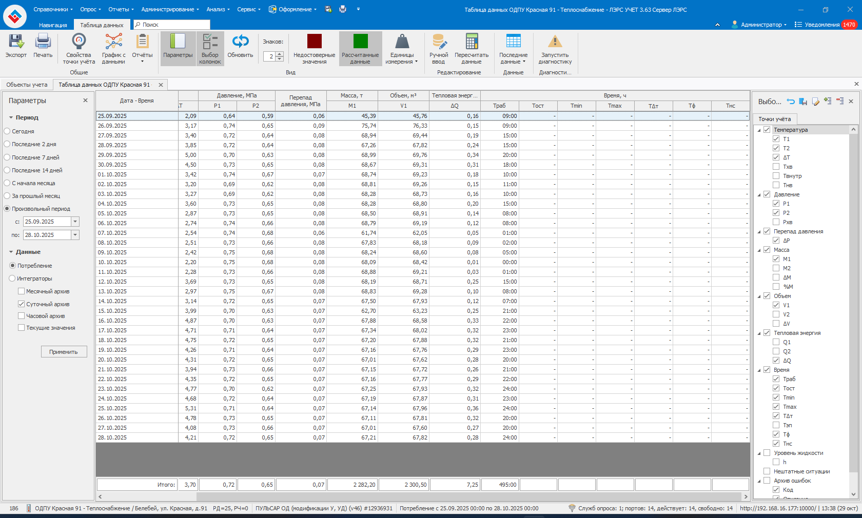

Имеется теплосчётчик общедомовой Пульсар ОД (модификация У, УД) v.46. Возможно ли реализовать, исходя из протокола обмена, чтение времён действия НС, т.е. вот эти:
Данные параметры необходимы для расчёта потребления тепла за время действия этих НС.

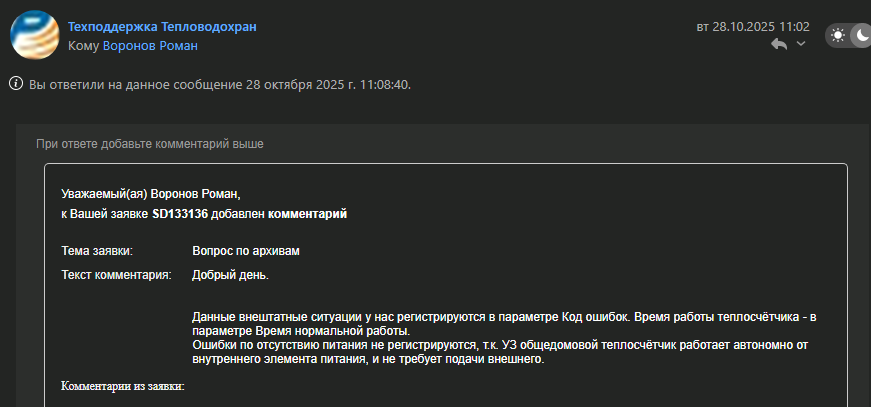

Ответы техподдержки:
В привязке ячеек эти параметры отсутствуют. В архивах тоже.

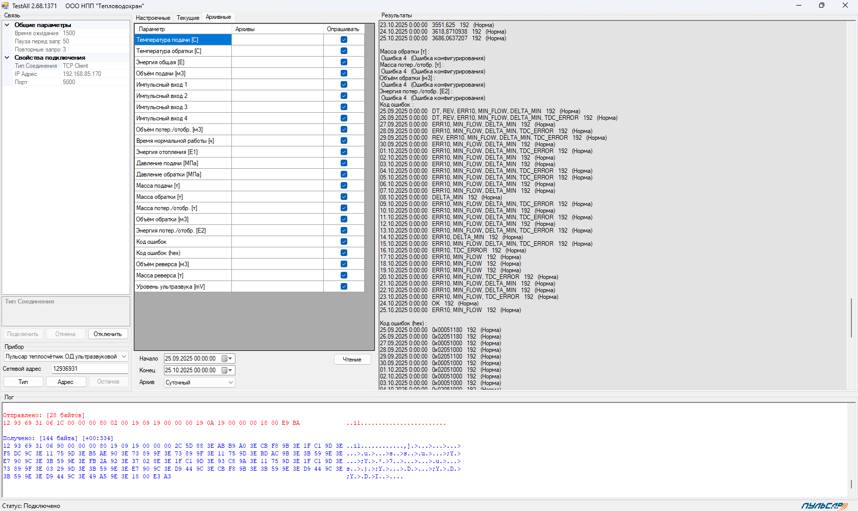

А вот архив из заводской программы. Как в этом вообще можно разобраться простому пользователю?
архив.zip (3,9 КБ)
Странно, что данный документ именуется протоколом. Скорее это описатель технической информации по параметрам прибора и полноценным протоколом это назвать сложно. Не нашел в нем каких либо параметров времени из заявленного вами ранее списка. Лучше уточнить явно у производителя относится ли данный документ к рассматриваемому прибору учета, а лучше всего прямо спросить хранит ли данный прибор эти параметры времени или нет.

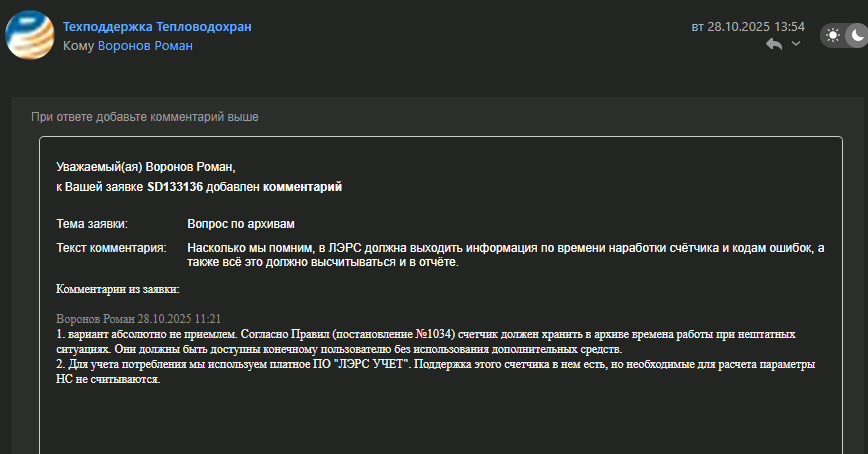

Я задавал этот вопрос. Ответ на втором скрине в начале обсуждения. Выкладываю его еще раз:
На данном скриншоте говорится о нештатных ситуациях. В нем я не наблюдаю ответа на вопрос хранит ли прибор времена из перечисленных вами:

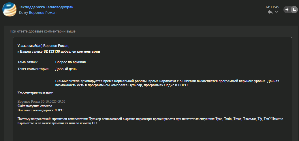

Вот ответ техподдержки на мой прямой вопрос об этих параметрах:
Вот эти параметры
Это другие параметры. У них даже названия не те. К тому же “Время наработки с ошибками” не считывается, но это уже другая тема.
Это именно те параметры, о которых говорит техническая поддержка производителя.
