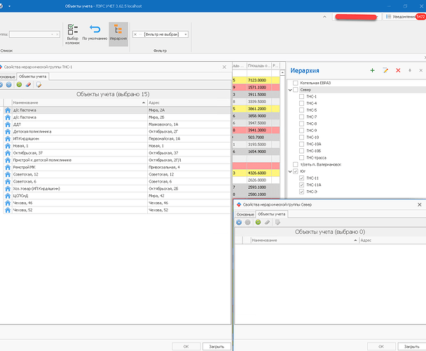

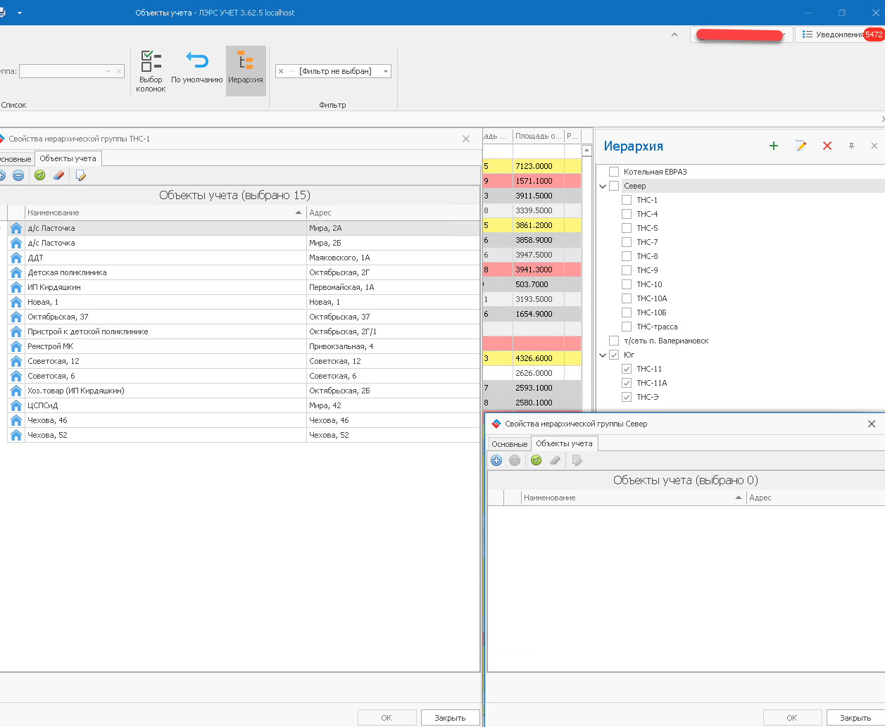

Дочерние это объекты группы в иерархии, как например, тут: для группы ТНС-1 я показал дочерние объекты
А головной/головные объекты в этом же интерфейсе нужно выбрать из вышестоящей группы иерархии

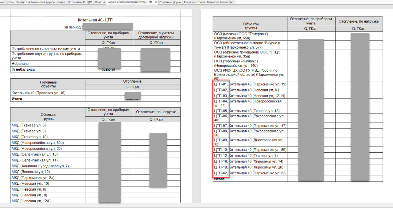

Приведу пример балансовой группы от котельной, к которой подключены ЦТП и конечные потребители. У ЦТП есть свои потребители, и по ЦТП строятся собственные балансовые группы.
Первый ваш вариант: видимо отражен на картинке, в балансовй группе отражены только ЦПТ, без потребителей из своих дочерних групп

Ещё раз внимательно посмотрел, как работает иерархия, и только сейчас понял смысл ваших вопросов. Приношу извинения, нужно было разобраться раньше. Это результат, того что обсуждение продолжается уже более года. И оказывается я заблуждался как работает иерархия
Вот пример иерархии (схема была сделана больше года назад, но так и не заработала в реальном кейсе — по сути, получилась «вещь в себе», которую не удалось использовать, хотя потребность в разделении объектов по направлениям и уровням поставки есть).
Яупустил из виду, что у объектов группы в вышестоящем узле нет головного объекта, да и размещение объектов в вышестоящий узел не привязывает их к конкретной группе.
Похоже, эта часть и потребует изменений.
На приведённом выше примере объекты в узле «Север» должны иметь возможность быть связаны с нижестоящей группой. Узел иерархии, по сути, должен напоминать группу и содержать как объекты, так и группы, а группы при этом связываются между собой через головнфые объекты из нижестоящих групп.

Эта логика проследивается в этом отчете, это пример из иной системы
Насколько я понимаю, в этом случае нижестояющую группу надо вложить в группу “Север”. Получится узел иерархии, где есть объекты и вложенные узлы. Почему-то так не сделано, хотя из вашего объяснения я понял, что у группы “Север” есть какие-то дочерние группы объектов.
Я не понял, о какой именно группе идет речь в формулировке «нижестояющая группа».
Приведённые скриншоты с иерархией и с отчётом не связаны между собой: они относятся к разным системам и используются только для иллюстрации моих слов.
На скриншоте иерархии ее устройство соответствует технологическим требованиям конкретного заказчика и уровню оснащённости учётом на момент построения этой иерархии. Если под «нижестоящей группой» подразумеваются, например, «Юг» или «т/с п. Валериановск», то " вкладывать" их в группу «Север» не нужно: это три разные ветки. «т/с п. Валериановск» — это теплосеть удалённого небольшого посёлка.
