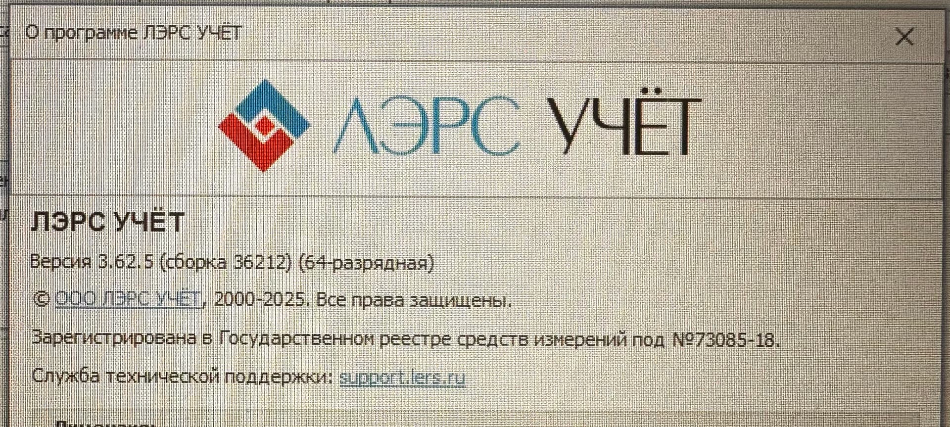

Убедитесь что вы используете текущую версию ЛЭРС УЧЕТ 3.62.5 и ошибка воспроизводится именно в ней.

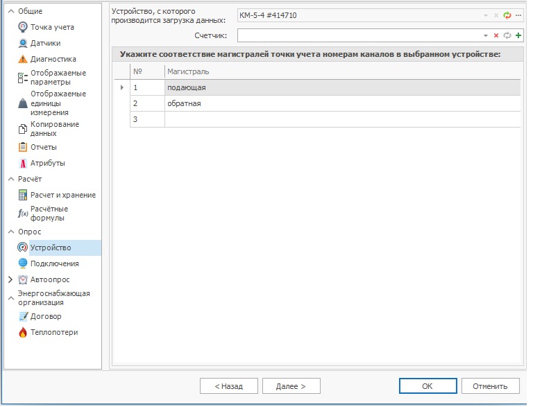

Также приложите скриншот привязки каналов опрашиваемого прибора учета.

Это не скриншот привязки каналов опрашиваемого прибора, запрошенный мною ранее. Привязка каналов указывается на вкладке Устройство свойств точки учета, к которой привязан опрашиваемый прибор. Покажите запрошенный скриншот привязки каналов.
