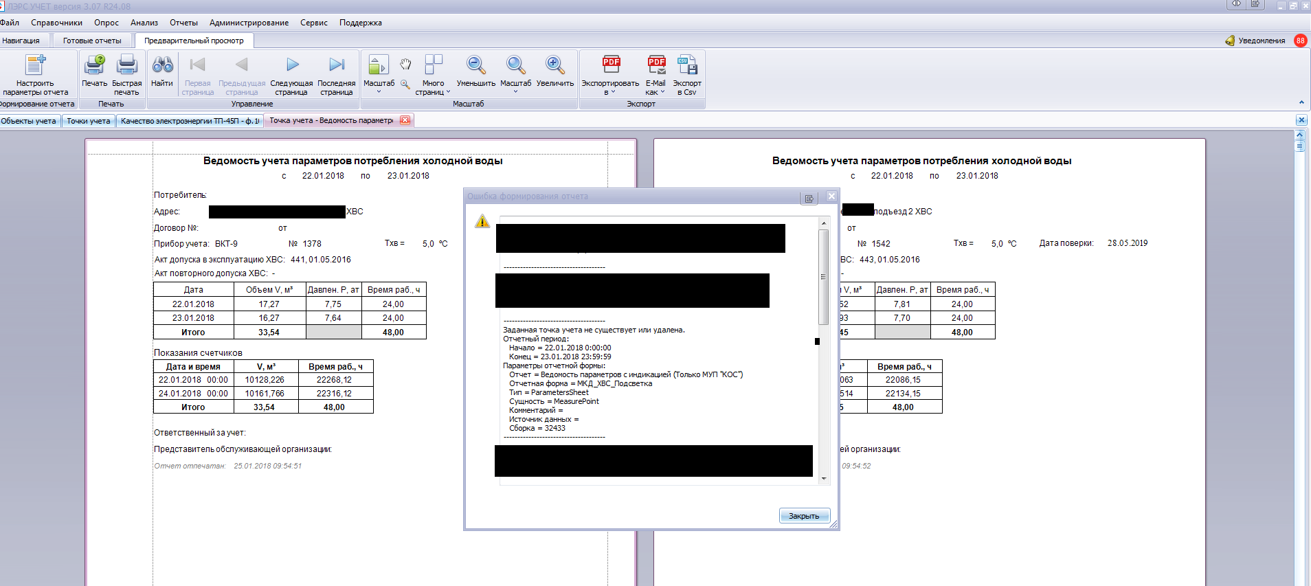

При формировании отчета большого кол-ва точек учета (на примере использовал 1160 шт.)
Возникла ошибка при формировании отчета:
На какую именно точку учета, выяснить не удается ни через server.log, ни server_error.log

В ответ на ваши вопросы - отвечаю, что делались разные отчеты, на разных точкам, с разным компьютеров, с разных учетных записей. Результат один и тот же. Вылетает ошибка и нет возможности определить по логам на какую точку учета конкретно возникает ошибка.
