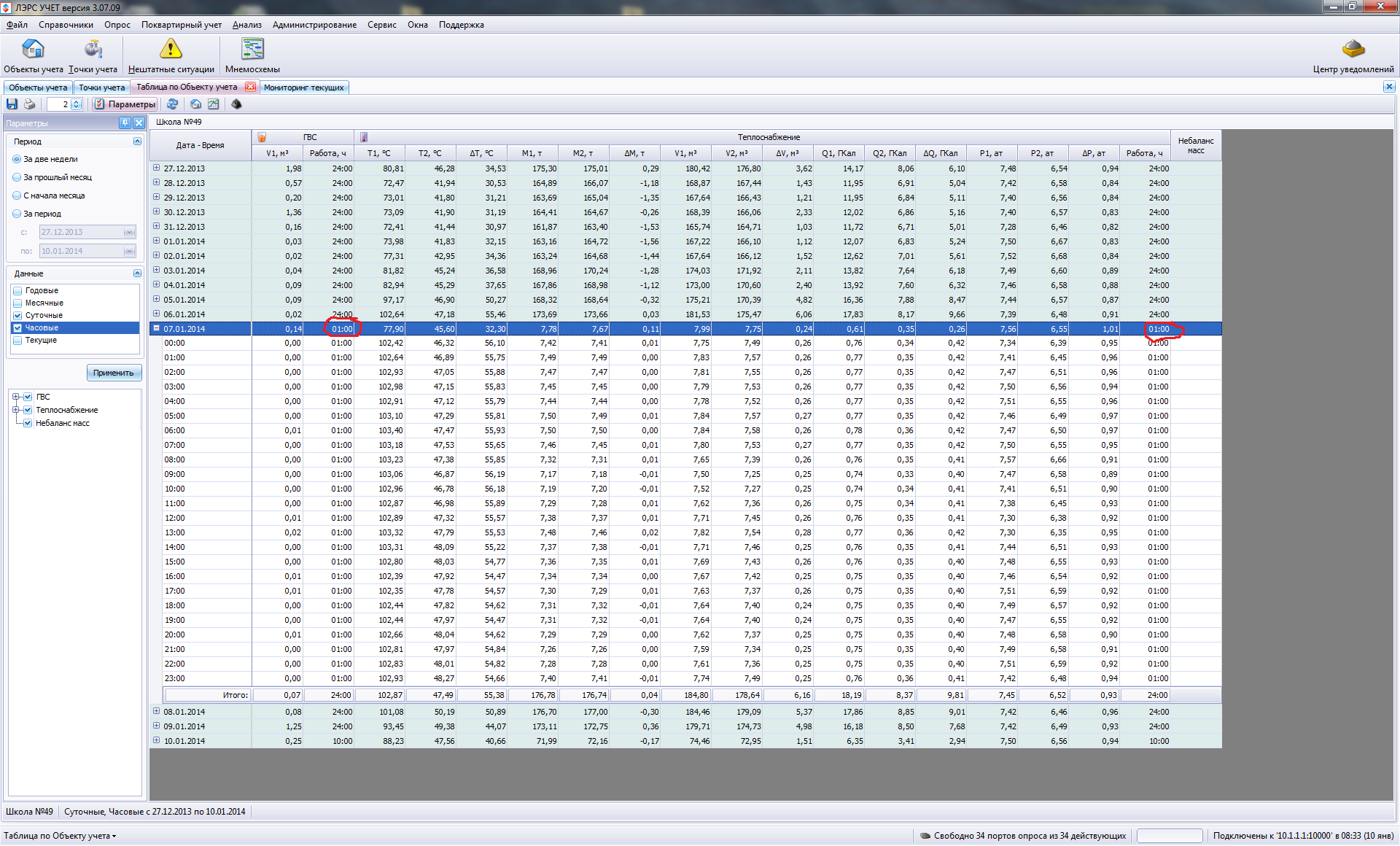

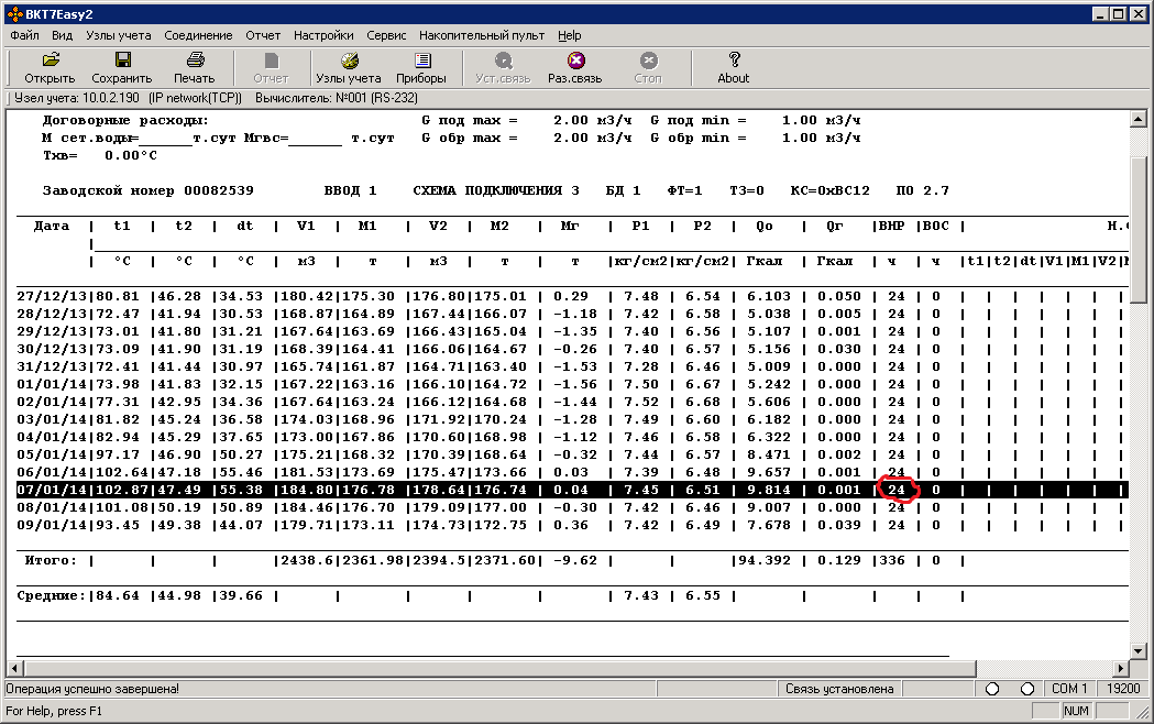

Доброго времени суток. Выявил нехорошую закономерность после праздников.
На нескольких объектах, на которых установлены приборы марки ВКТ-7 заметно некорректное считывание суточного архива прибора. Хотя при повторном считывании показывает всё нормально.
Примеры прикладываю…
на всякий случай и дампы обмена за 7 и 8 числа.

Ещё один вопрос по поводу вашего первого скриншота. Судя по всему, формировался он 10 января. При этом в таблице потребления видны неполные данные за 10е января. Не совсем понятно как именно это могло произойти. Похоже, что система запрашивает неполные данные за текущие сутки и записывает их в качестве суточных показаний. Можете прислать протоколы опроса за 10е января? Нужны только протоколы, без дампов.
