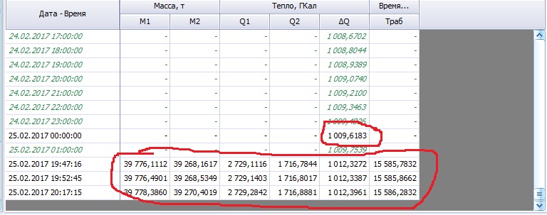

Добрый день.
Прибор Взлет ТСРВ-24М.
При автоматическом опросе считываются только “назначенные” интеграторы dQ, а при опросе текущих значения опрашиваются все интеграторы, почему так?
Добрый день.
Причем автоматическое считывание интеграторов происходит без моего желания.
“полные интеграторы только в текущих” - описание работы прибора.
Это по тому, что интеграторы записываются только нарастающим итогом и только привязанные значения фиксируются в архивах?
Все верно, у данного устройства полные интеграторы только в текущих данных, в архивах есть интеграторы только dQ.
