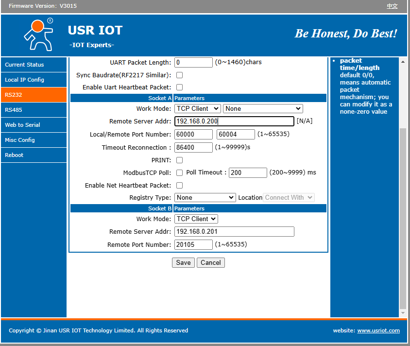

USR-TCP232-410S
Каждый из портов (RS485 и RS232) можно настроить на подключение к двум серверам одновременно.
Большое спасибо. Попробую.
