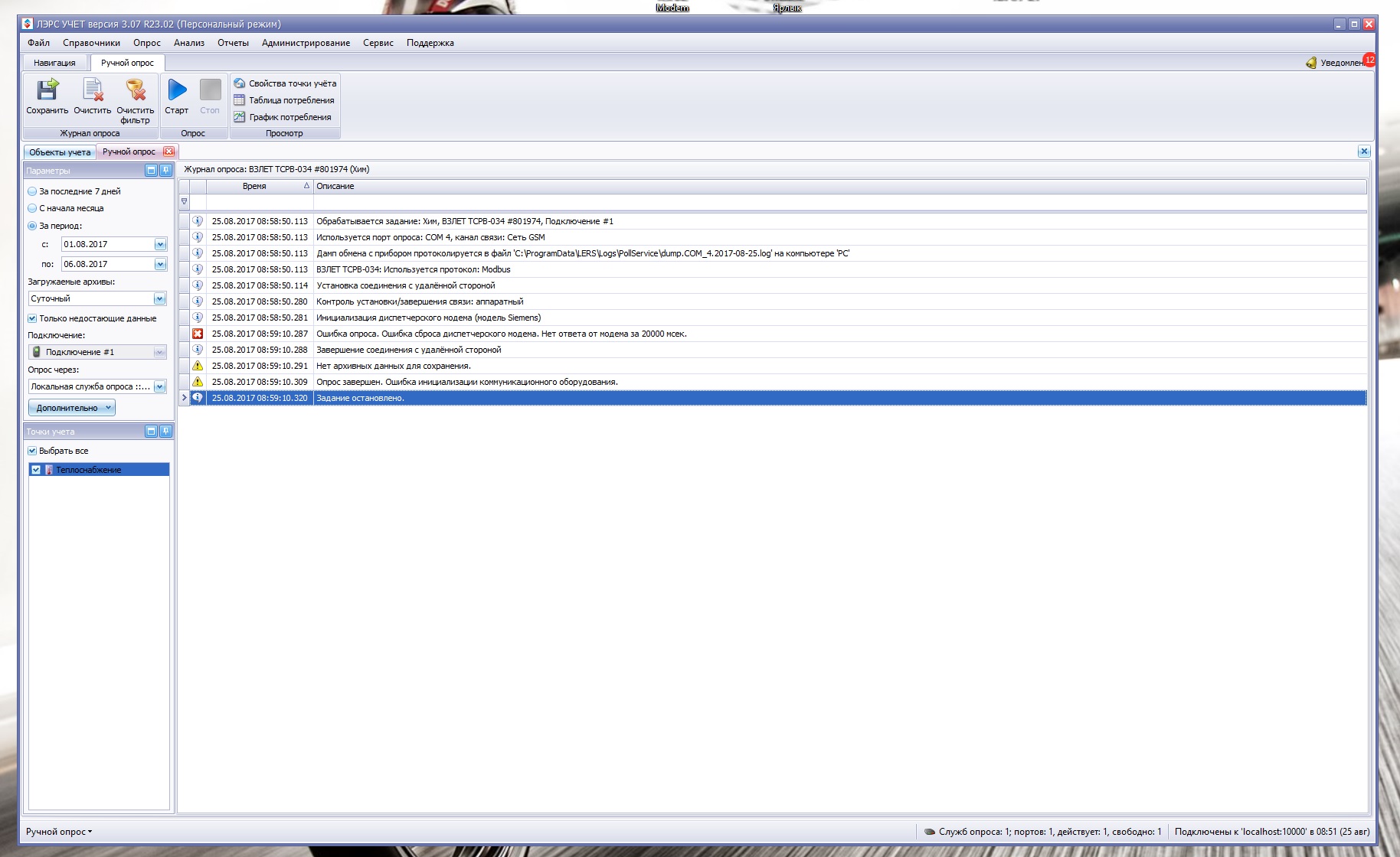

Добрый день.
Пробуем настроить опрос ТСРВ 034 по CSD, вызывной модем siemens mc35i, отвечающий модем FX009.
Возник вопрос какое выбрать “коммуникационное оборудование”, если в списках нет модема FX 009 ?
В режиме CSD модемы работают в прозрачном режиме и потому вам не требуется добавлять приборный модем.
В свойствах подключения вам только требуется указать номер вызываемой SIM-карты.
Подскажите тогда с чем связана данная ошибка ?
dump.COM_4.2017-08-25.log (1.06 KB)
Так у вас проблема не с отвечающий (приборным) модем FX009, а с вызывным (диспетчерским) модем siemens mc35i.
Настройте модем нашей утилитой Настройка модема и попробуйте еще раз считать данные с прибора.

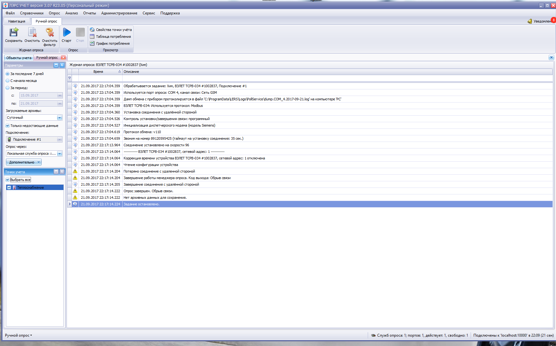

Настроил согласно приложения. siemens mc35i. как вызывной.
Но опрос так и не происходит
PollService_Error.2017-09-21.log (586 Bytes)
PollService.2017-09-21.log (6.66 KB)
dump.COM_4.2017-09-21.log (1.22 KB)
Нам необходим Журнал опроса, что бы разобраться в возникающей ошибке.
У вас не проходит опрос, поскольку удаленная сторона разрывает соединения.
Вам необходимо выяснить, почему удаленный модем разрывает соединение.
Как это можно сделать?
Покажите еще дамп обмена для представленного Журнала опроса.

Вы показали дамп обмена за 22 число, а журнал опроса у вас за 21 число.
вот за 21 число
dump.COM_4.2017-09-21.log (2.46 KB)
