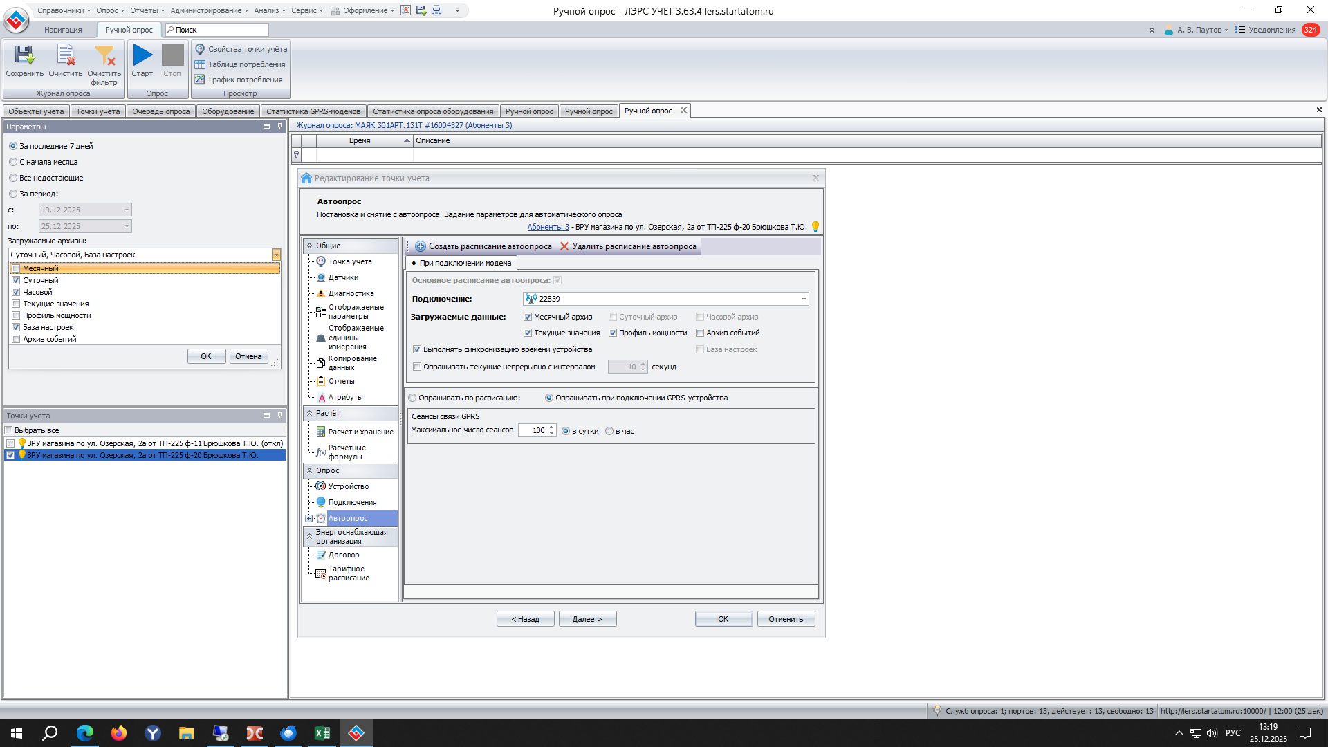

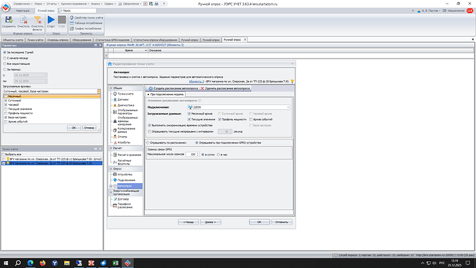

Выбор загружаемых архивов ручного и автоопроса
почему при ручном опросе возможно выбрать чтение архивов, которые невозможно выбрать при автоопросе и, видимо, не хранящихся фактически в ПУ?
на порту два одинаковых ПУ. один отключен и не опрашивается.
Все типы не проверял, но на нескольких точно так.
А на некоторых совпадает.
Потому что при ручном опросе можно выбрать несколько точек учёта с ПУ разных моделей разных моделей.
Все верно. Если в ручном опросе выбрано несколько точек учета, вне зависимости от привязанных к ним моделей для выбора будут доступны все типы загружаемых архивов.
