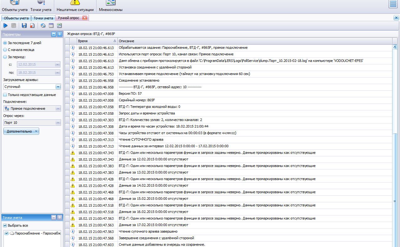

Добрый день! Вычислитель ВТД-Г при мониторинге текущих все параметры видно, но при опросе опросить не может. В чем проблема?

У нас никогда не было доступа к прибору ВТД-Г. В данный момент он использует одинаковый с ВТД-В драйвер, однако это неправильно, так как архивные параметры у этих приборов отличаются.
В то же время, в вашем случае не всё так однозначно, поскольку прибор выдаёт ошибку на запрос чтения параметра, который есть и в ВТД-В и в ВТД-Г.
Можете ли вы дать нам доступ к этому устройству, чтобы мы протестировали чтение?
