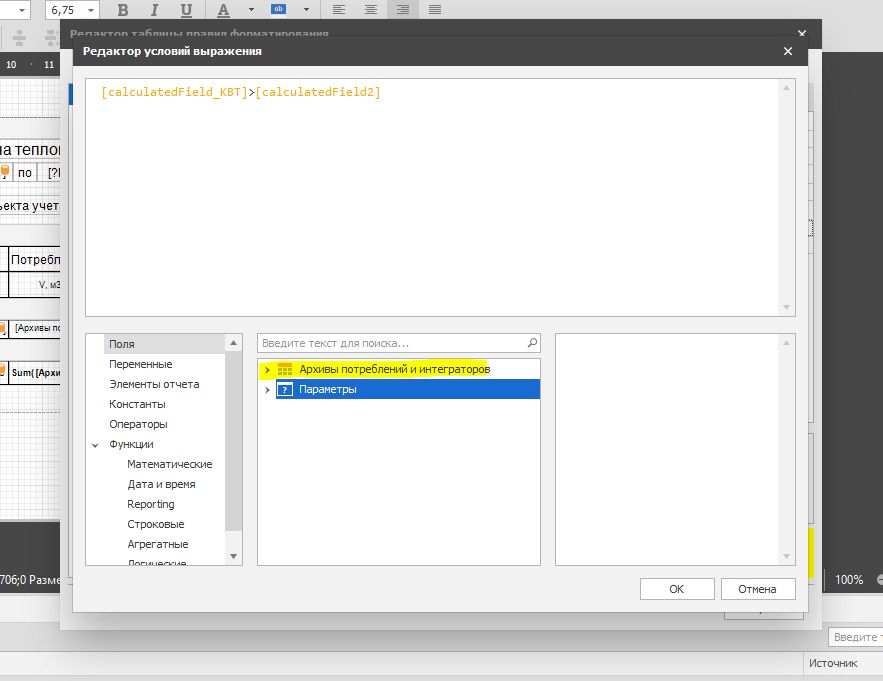

Здравствуйте! Помогите пожалуйста: Как задать выделение цветом для поля “calculatedField”, при сравнении “>” с атрибутом объекта (точки) учёта???
Пример рассчитанное значение Х > атрибут объекта У, то выделяем жёлтым
Выделяет постоянно

убедитесь что ваша формула возвращает true/false. Например добавьте колонку справа(на время тестирования), выражение ячеек которой будет равно правилу форматирования.
Скорее всего вы сравниваете строку с числом.

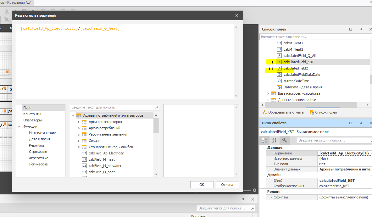

А что у вас выводит вычисляемое поле, выражение которого вы приложили? Вы задействовали данное поле в приведенном выше выражении сравнения?
Просто выведите в отчете значение данного вычисляемого поля и посмотрите корректно ли производится преобразование к Double.

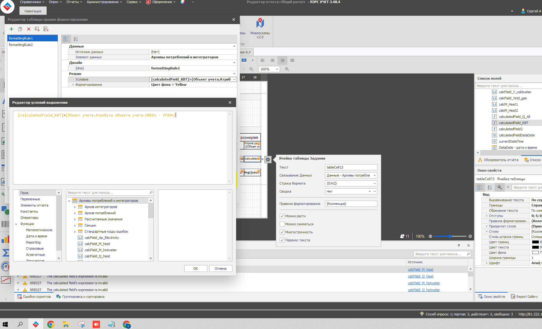

Нет ничего. пусто.
Может ли быть проблема в том, что при задании форматирования выбираются данные “Архивы потреблений и интеграторов” , а Атрибуты относятся к “Объект учёта”? и приходится вручную прописывать строку, а не выбирать из имеющихся полей?
Проверьте наличие данных в исходном поле, которое приводите к Double.
Не совсем понял… как и где проверить?
проблема в этом.
За наводку спасибо! Но не помогло

Перепроверьте. С изменениями отражёнными в скринах ваша форма у меня форматирует так как вам хотелось.
П.С. извиняюсь, в скрине нет перевода атрибута в число.
