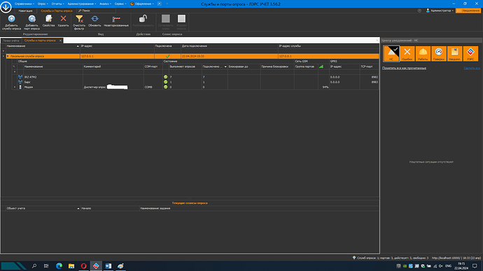

После обновления 3.56.2 выдает постоянный опрос, удалял автоопрос ставил снова, снимал данные вручную, удалял автоопрос совсем , помогло только запрещение использования. Перед обновлением точки стояли в режиме ремонт
так как отопительный сезон закончился.
Хотелось бы понять что такое “постоянный опрос”. На скриншоте никаких опросов не видно. Как это проявляется? В журнале опроса что-нибудь есть?
На скриншоте опросов IRZ ATM2, выполняется 7 опросов, подключено 7 и с барсом тоже самое, хотя точки стоят в режиме ремонт , до обновления опросы выполнялись и отображались когда вручную был опрос или по расписанию автоопроса . Сейчас отображается постоянно даже если я удаляю автоопрос. По журналу опрашивает хотя точка стоит в режиме ремонт и автоопрос удален.
Может кто еще у себя посмотрит не только у меня так получается.
Модемы по CSD нормально, только те которые настроены по GPRS.
Колонка с количеством опросов для GPRS сейчас показывает неверное значение, но опросы на самом деле не выполняются. Мы уже исправили отображение в следующем обновлении 3.56.3, которое выйдет на этой неделе.
