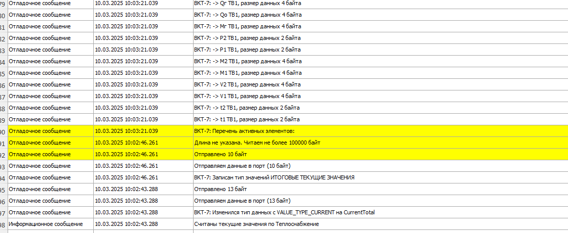

Ручной опрос (отладка).xlsx (22,4 КБ)
вспотыкается опрос все время в одном и том же месте

@ogip, пришлите еще, пожалуйста, дамп обмена по журналу из последнего своего сообщения.
dump.eth(0).2025-03-10.log (275,9 КБ)
На первый взгляд задержки ровно в тех местах, где запрашиваются данные от прибора. Почти на каждый запрос прибор отвечает через ~35 секунд. Ожидаем доступ к прибору, чтобы провести дополнительный анализ.

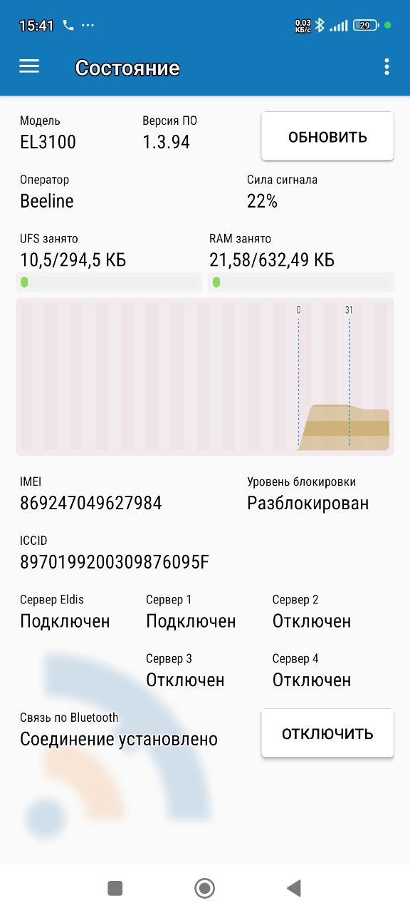

Какой модем подключается к нам? Какой у него серийный номер и идентификатор?
элдис el3100
номер/идентификтор 869247049627984

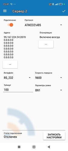

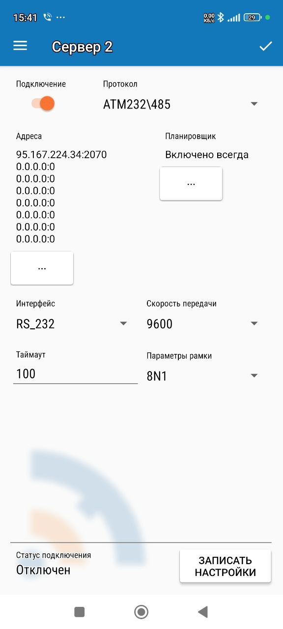

добрый) прошу проверить настройку модема
К сожалению, я не знаю как должны выглядеть настройки модема, я их не настраиваю.
давайте по другому)
модем завернут на ваш сервер и вы, я так понимаю, его (входящий) видите
я с данными модемами работаю через приложение iRZ Collector которое позволяет опрашивать приборы по локальному ip.
можно ли иначе (без приложения) работать с приборами через данный модем пока сказать не могу
У нас есть документация по настройке El-2100/3100. Можете обратиться к ней, вероятнее всего, сейчас проблема в том, что у вас выбран не тот протокол в настройках.
видимо вам нужен протокол “Transparent Mode”.
Да, все верно, сообщите, когда настроите модем согласно описанию в документации, проверю доступ.
