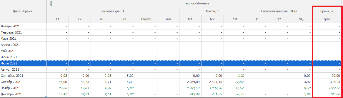

Подскажите пожалуйста как в отчете сделать время наработки прибора с момента как запустили счет. Нужно в формате dd hh:mm:ss.
Нашел WorkTimeSpan, но не могу понять как заставить считывать все месяца,а не только отчет.
В отчете с типом “Ведомость параметров” параметр “WorkTimeSpan” предназначен для вывода значений потребления времени работы, а не накопленных значений времени работы (интеграторов).
Вы хотите выводить значения интегратора времени работы на каждую метку времени? Опишите более подробно: что означает “как заставить считывать все месяца,а не только отчет”. Приложите пример сформированного отчета, который вы хотели бы формировать по разрабатываемой отчетной форме, описав все источники данных.
В нашей теплоснабжающей организации просят выводить общее время работы прибора за все время. То есть это показатель Tраб., но не за отчетный период, а за все месяца работы.
Все же до конца не ясно какое именно время вы хотите выводить. На присланном вами скриншоте отражены месячные данные потребления и выделена колонка Траб. То есть в отчете вы хотите видеть время работы по месячным данным? А по каким данным вы строите отчет?
Приветствую, интеграторы от человека требует РСО.
Хорошо, но все же необходимы ответы на другие вопросы, которые были заданы в предыдущем комментарии.
