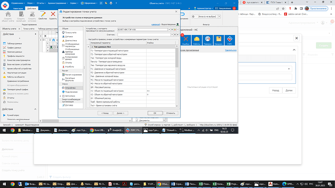

Введены настройки прибора, отмечены требуемые для опроса регистры. Скажите, что снова я делаю не правильно. Почему Лерс не видет прибора по адресу 36
скрин настройки прибора

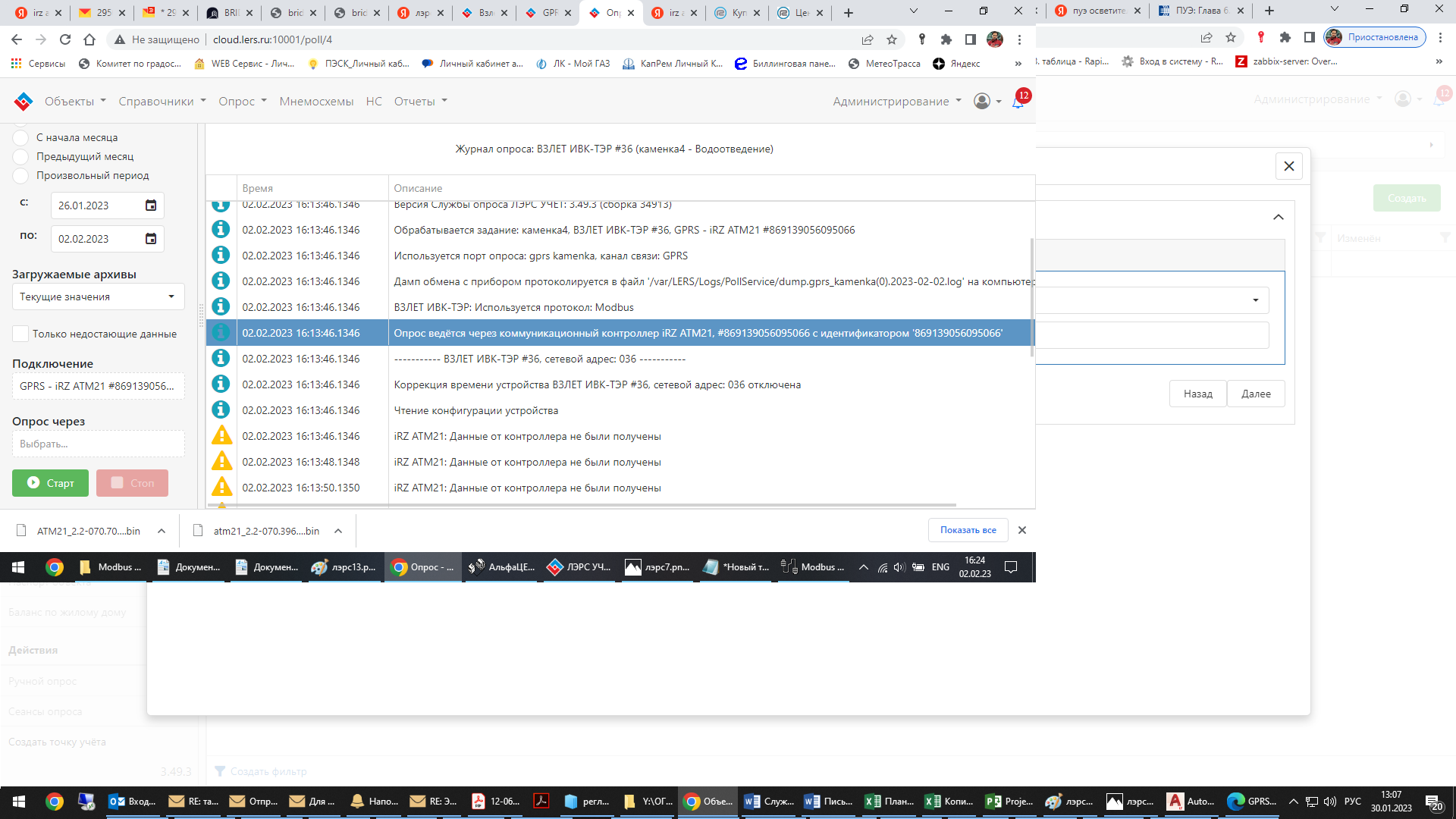

Инкапсуляция была включена. НАоборот отключил инкапсуляцию. Появился небольшой обмен байтами. В ЛЭРСЕ ошибка
ВЗЛЕТ ИВК-ТЭР: Ошибка выполнения команды (попытка 6 из 15). Не сходится контрольная сумма пакета

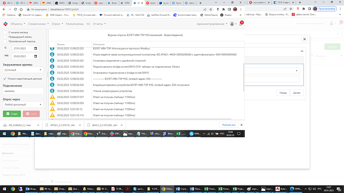

Настроил интернет соединение черз IRZ-Brige. Соединение ЛЭРС и модемом устойчивое. Лэрс обращается к прибору - есть обмен байтам, но нет опроса прибора. см скрин лог обмена данных ЛЭРС и модема

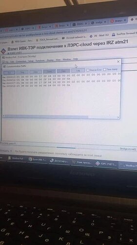

Проверил все с нуля. Опросил ВЗЛЕТ по прямому соединению по RS485 родной программой опроса- все ок - полный доступ. Опросил ВЗЛЕТ через Хост: bridge.irz.net - программой modbus Poll - ок - обмен байтами без ошибок (родная программа не умеет через хост)
Заново настроил ЛЭРС с опросом через bridge.irz.net. проверил варианты с указанием модема и без указания (прозрачное соединение) результата нет.
ЛЭРС устанавливает связь Хост: bridge.irz.net ( модем получает пакеты отправляет их на RS485но ВЗЛЕТ их не принимает) В ЛЭРС установлен сетевой адрес ВЗЛЕТА - 47.

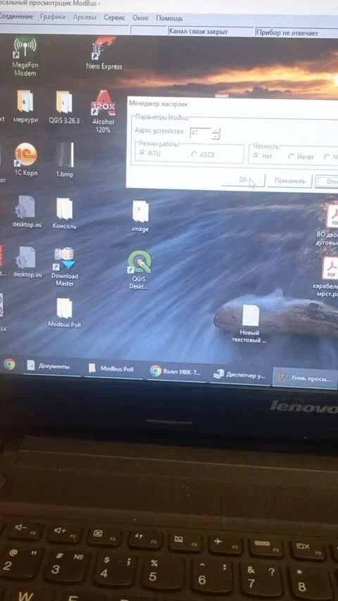

заводская программа “универсальный просмоторщик” не умеет работать с MODBUS TCP/IP ( там только TFTP) .
Взлет подключается к программе только по RS485 напрямую. (В качестве конвертера RS485 использую IRZ-модем в режиме конвертера) - без проблем. Выше писал, что соединение и работу с прибором по MODBUS TCP/IP через хост bridge.irz.net проверил программой modbus Poll - соединение по адресу прибора и обмен байтами - стабильный без ошибок.

посмотрите видео опроса напрямую по RS 485 заводской программой опроса и опроса Modbus Poll через RS 485 MODBUS TCP/IP
какая у вас заводская программа? в заводских - доступен только TFTP протокол связи с прибором - который даже модем не пропускает до своего порта
Ваше описание полно противоречий. Если прибор подключен к модему по RS485, то каким образом вы опрашивали его “напрямую по RS 485 заводской программой”? При этом в программе Modbus Poll вы опрашиваете “через RS 485 MODBUS TCP/IP”. Что вообще означает “RS 485 MODBUS TCP/IP”? Это какой то преобразователь, который принимает запросы по Modbus TCP/IP и перенаправляет их прибору по протоколу Modbus RTU? Сразу отмечу, что в ЛЭРС УЧЕТ не поддерживается данный протокол для опроса рассматриваемого прибора учета, как и в заводской программе.
Из вашего описания как я понял, вы подключили прибор напрямую по RS485, опросили его в заводской программе, потом подключили его к модему “через RS 485 MODBUS TCP/IP” и опросили уже по Modbus Poll по протоколу Modbus TCP. Поправьте меня, если что-то не так.
Заводская программа такая же, как и на вашем первом видео. Ранее вы писали, что соединение прозрачное, то есть все запросы через это соединение идут напрямую прибору учета. Мы использовали стороннюю программу, которая создает виртуальный COM-порт и перенаправляет все поступившие на него данные на указанное соединение (в данном случае bridge.irz.net:38910).

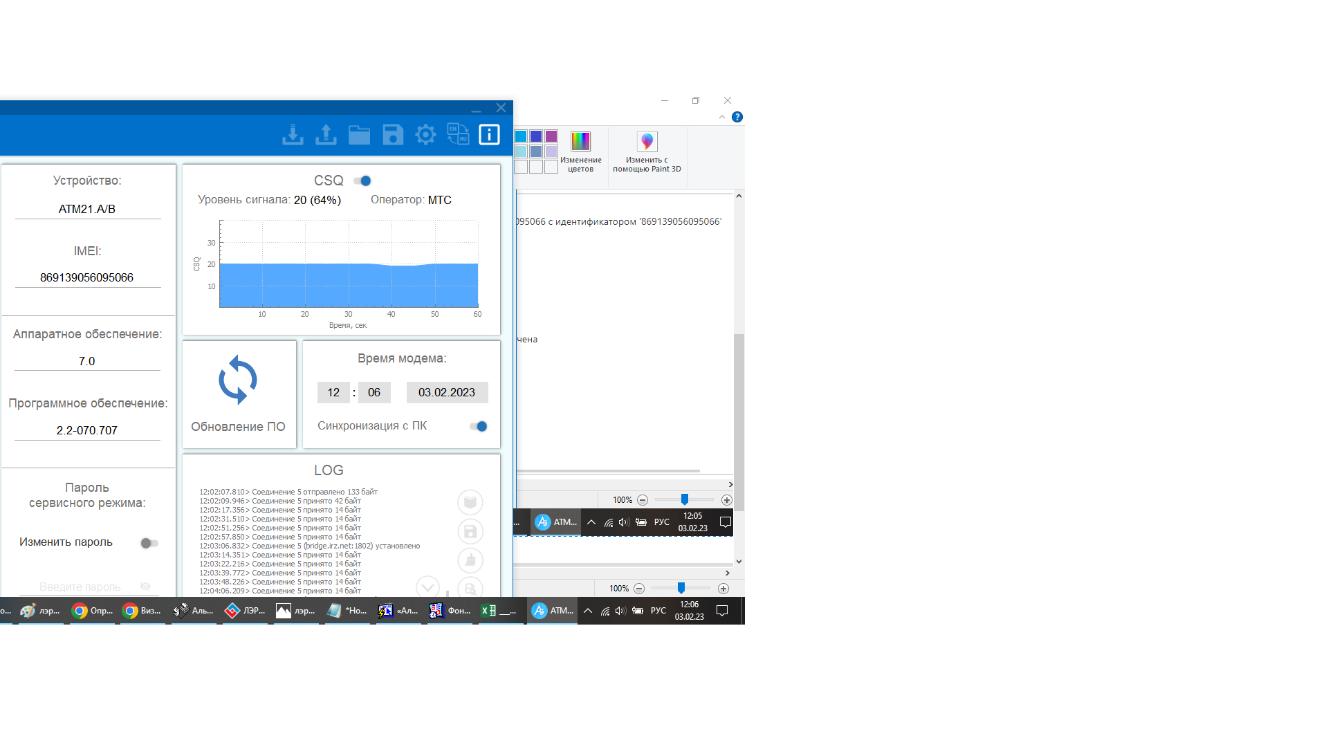

Иван, здравствуйте. Я подключил ВЗЛЕТ по RS485 к модему IRZ. Для подключения к заводской программе перевел модем в режим конвертера интерфейса (irz модем можно использовать как адаптер RS485 в USB-COM) - Проверил соединение и опрос заводской программой и Modbus Poll напрямую через RS485
Далее для проверки удаленного опроса Прибора по TCP\IP перевел модем в режим работы по тунелю через через хост bridge.irz.net . Опросил прибор через интернет соединение программой Modbus Poll по протоколу MODBUS TCP\IP.

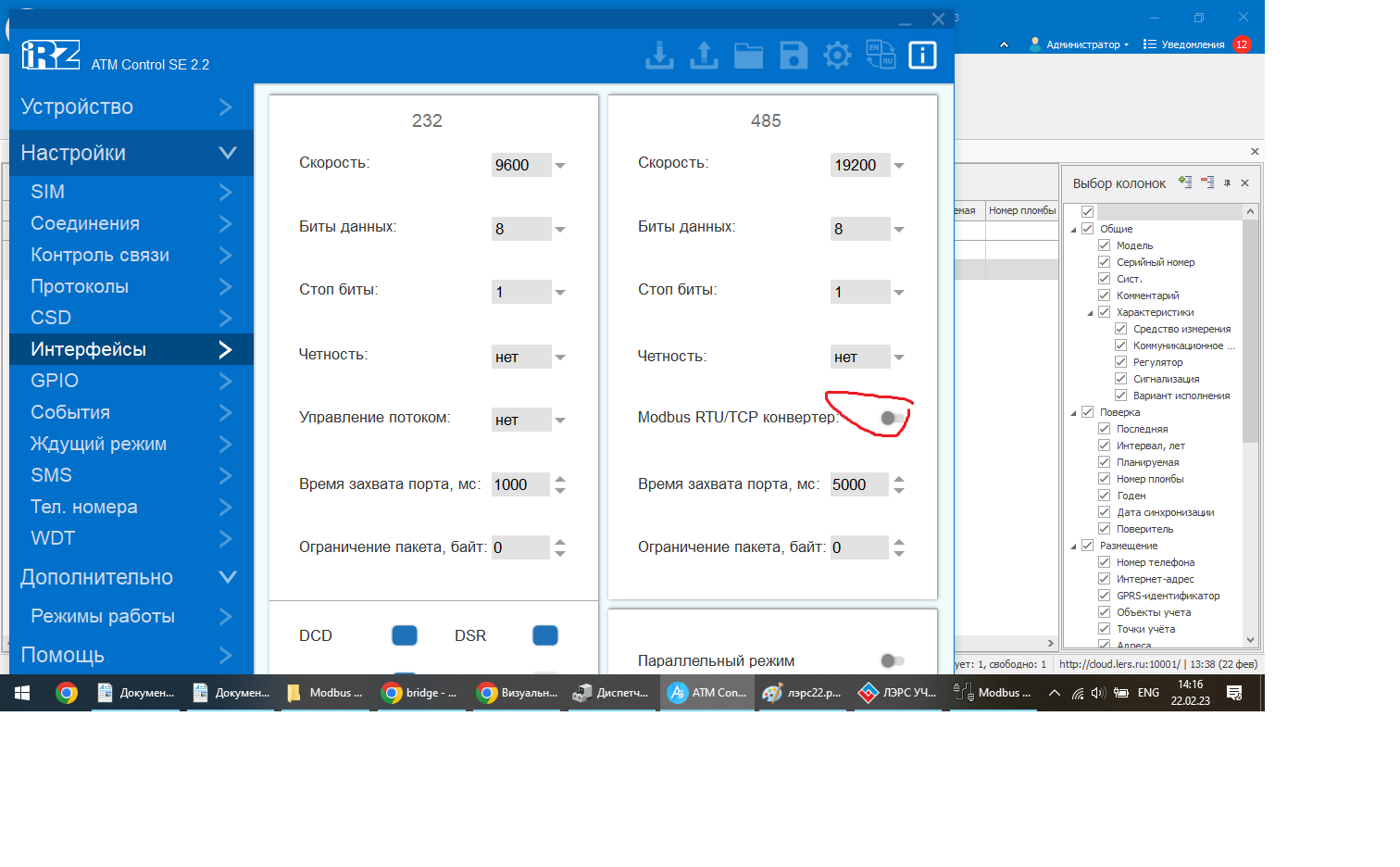

Победил!
отключил конвертер MODBUS/TCP в настройках модема. Опросил прибор черз ЛЭРС CLOUD/
