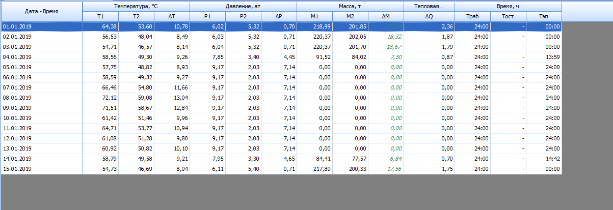

В данном ВЗЛЕТ ТСРВ-043. Добавить в привязку ячеек параметр Траб_штат1 - Предложения по улучшению - ЛЭРС УЧЁТ топике меня направили в этот раздел. Прилагаю все запрошенное за последние 3 дня, а также с 01.01.19 по 15.01.19, так как там видно, что когда отсутствовало электричество, время нормальной работы в ЛЭРСе показывает 24 часа.

За этот период расхождений по данным вы не увидите, так как не было отключения электропитания или других проблем. Наглядным будет интервал с 01.01.19 по 15.01.19. Данные с обеих программ приложены к первому сообщению в этой теме. Также прикладываю запрошенные скриншоты.
Параметр “Траб” не привязан ни к чему, так как я не нашел в вариантах соответствия с параметром Траб_штат1 из заводской программы Взлет СП. Также, прошу заметить, что в заводской программе тоже есть столбик “Траб”, которые полностью соответствует ЛЭРСовскому, но он отображает только работу самого вычислителя. Необходимо же, чтобы ЛЭРС отображал именно штатную работу системы (столбец Траб_штат1 из Взлет СП).
