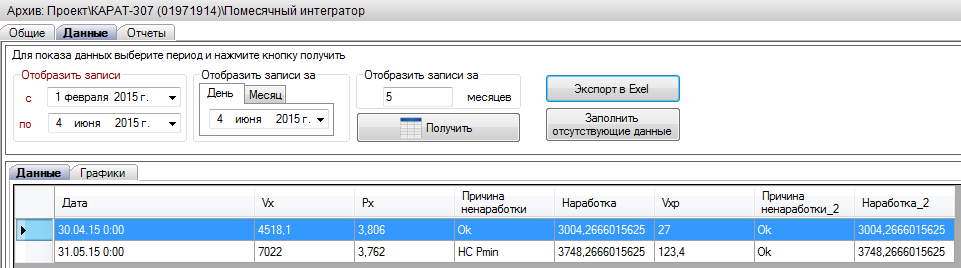

Пожалуйста, опросите архив интеграторов в заводской программе Карат-Экспресс с февраля по май и приложите за какие даты будут считаны интеграторы.
Карат-экспресс использует другой алгоритм запроса, поэтому у неё может получиться считать эти данные. Мы проверим структуру архива и постараемся решить вопрос с чтением.
прочиталось всего 2 отсечки
express.xls (6.28 KB)
В таком случае в архиве интеграторов вашего прибора три записи:
06.03.2015 10:02:00
30.04.2015 00:00:00
31.05.2015 00:00:00
По какой-то причине внутренний алгоритм поиска записи прибора, который мы используем, возвращает одну и ту же метку при запросе данных за март и за апрель.
Мы постараемся найти способ обработать приборы с таким архивом.
