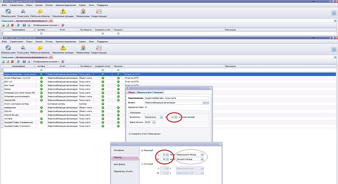

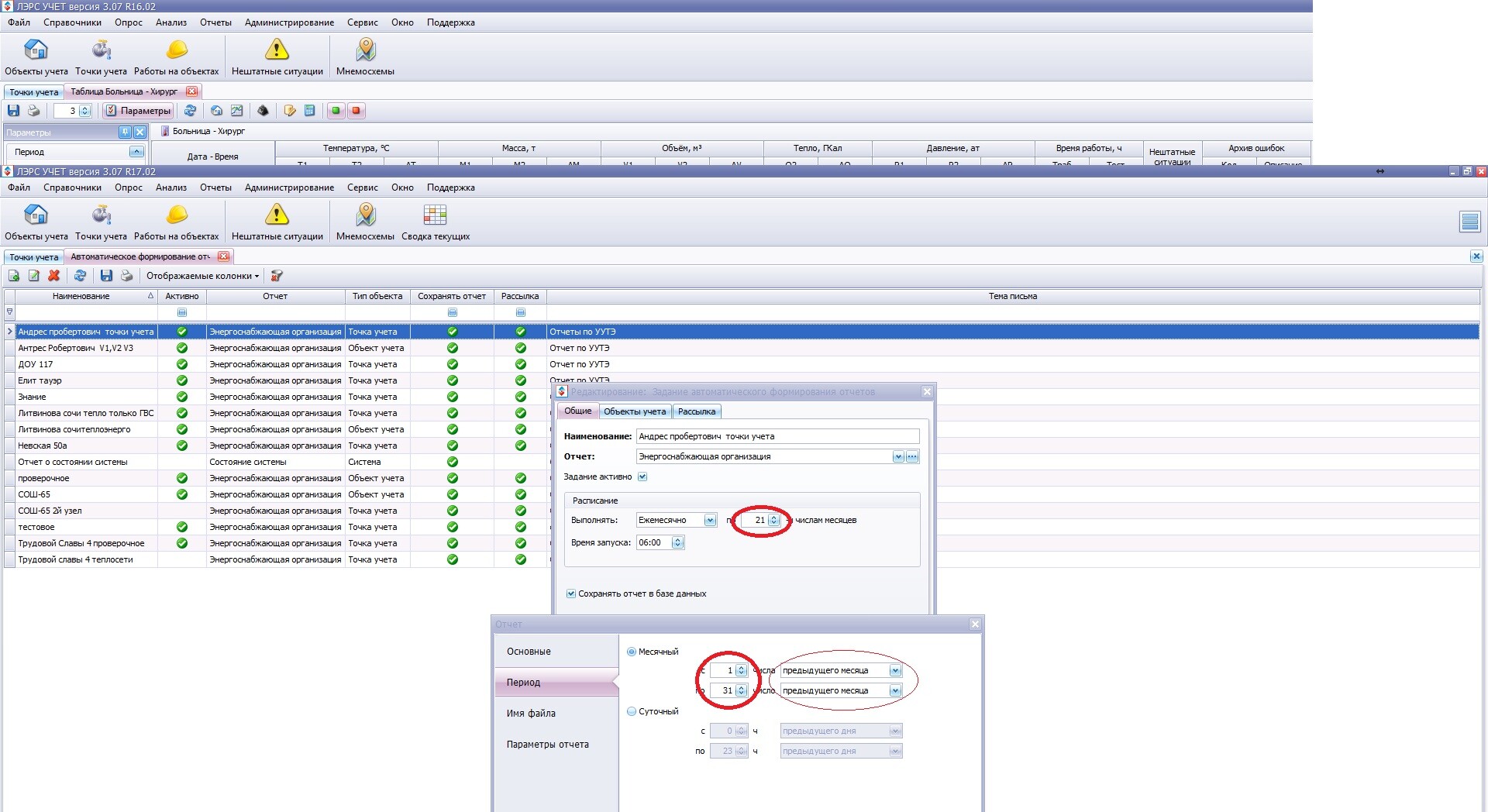

Раньше было все нормально в приведенных примерах если посмотреть на скрин то там разные точки учета и соответственно разные даты и формирования отчета и сами отчеты имеют разные даты !! Я так понимаю что у каждого задания должны быт свои точки и даты формирования . В приведенном скрине у 1йзадачи я меняю период допустим с 21 предыдущего месяца по 20 текущего и дата формирования 22число текущего месяца так вот дата в период меняеться не только у первого задания но и у всех остальных вплоть до конного а у двух поледних я формирую отчет 2го числа текущего месяца а период должен быть с 1 по 31 числа предыдущего месяца а дам стоит с 21 предыдущего месяца по 20 текущего я произвожу корекцию и меняю период как мне нодо с 1 по 31 и сохраняю. Захожу в первое и последующии задания там период изменился с 21 предыдущего месяца по 20 текущего на 1 по 31 предыдущего!!!
Специально проверил еще раз при изменении периода период меняеться у всех заданий . и при этом нет ние какой информации о проведеных мной операциях в системном журнале!!!

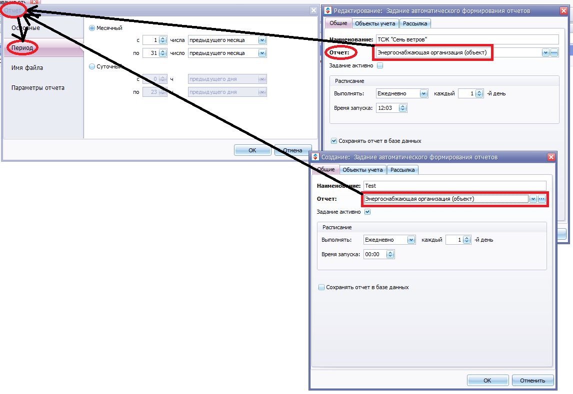

  1. Во всех заданиях, в которых меняются даты, вы используете один и тот же отчет с названием “Энергоснабжающая организация”.
  2. Естественно, что если вы в этом отчете меняете период, то все задания, будут использовать одинаковый период т.к. он (период) задается в отчете, а не в задании.
Вам нужно создать несколько отчетов, указав в каждом разные периоды. Затем в каждом задании выбрать нужный отчет.
