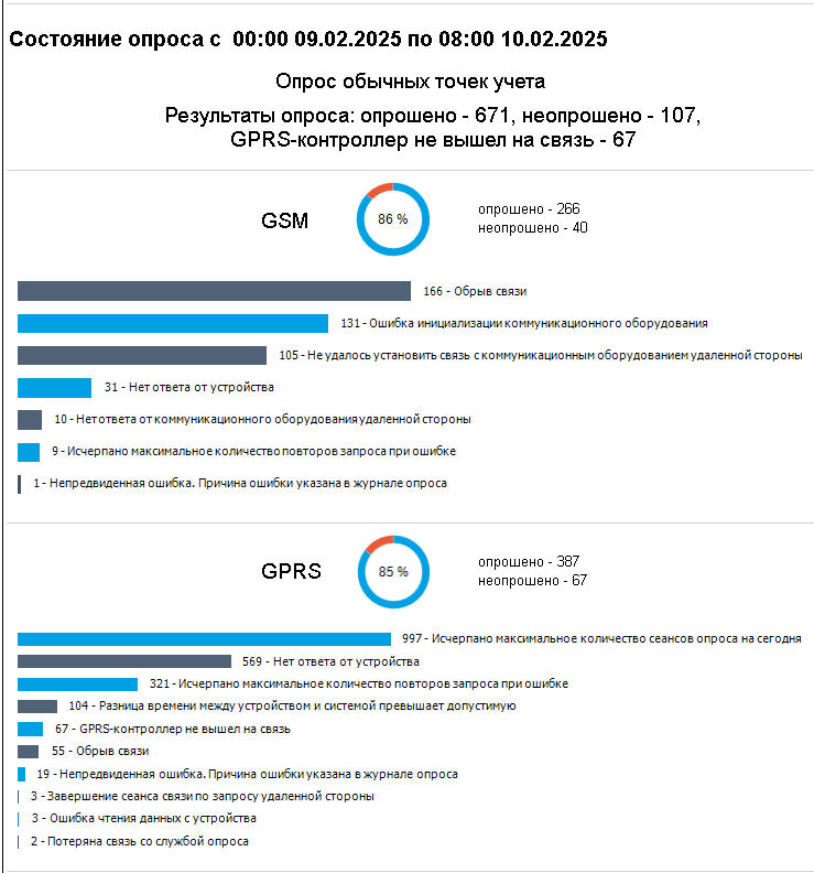

В разделе “Опрос обычных точек учета” представлены диаграммы, отображающие количественные данные об опросе точек учета и возникающих при этом ошибках.
Однако, представленные данные отражают не количество точек учета, а количество сеансов опроса. В результате, информация оказывается малоинформативной, и сценарии, в которых на ее основе можно сделать выводы о текущем состоянии системы, достаточно редки.
Поясню: при неудачном опросе предпринимаются повторные попытки. В некоторых случаях, при плохой связи, количество повторов может быть значительным, особенно если данные необходимы (в частности, это касается CSD). В итоге, даже небольшое количество точек может сгенерировать всю негативную статистику. Из текущих диаграмм невозможно определить, какие ошибки действительно преобладают.
Например, 104 ошибки расхождения времени из примера приходятся всего на 2 прибора. Аналогичная ситуация и с другими ошибками. А при использовании различных расписаний автоопроса в системе, даже приблизительная оценка становится невозможной.
Предложение: 2 варианта
• Либо отражать в диаграмме данные о последних ошибках, зафиксированных по каждой точке учета или прибору.
• Либо отображать динамику изменения количества ошибок за последние 7 дней с детализацией по дням.
Оба варианта - это вообще идеально.
Кроме того, замена круговой диаграммы с информацией о количестве опрошенных точек по видам связи на график или диаграмму, отображающие динамику изменения количества опрошенных точек по каналам связи за те же 7 дней, повысит информативность отчета и позволит ответственным пользователям оперативно обнаруживать отклонения в работе системы.
Дополнительное уточнение: в примере указано, что “GPRS-контроллер не вышел на связь - 67”, а ниже указано, что 67 точек учета по GPRS не были опрошены. Возникает вопрос: корректна ли надпись “GPRS-контроллер не вышел на связь - 67”? Практически на каждом контроллере в системе зарегистрировано более одной точки учета. Если это ошибка, и для указания реального количества контроллеров потребуется внесение изменений в систему, то эту строку можно вообще удалить из отчета.
