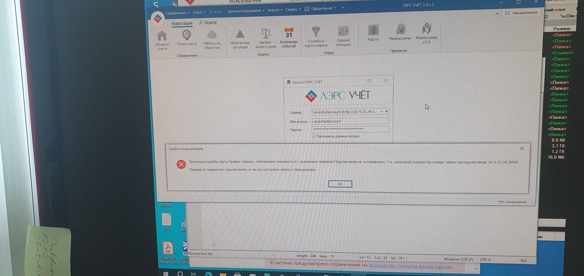

Добрый день! После установки ЛЭРС УЧЕТ и подключения к существующему SQL server возникает такая ошибка.
Подскажите пожалуйста в чём может быть дело? Устанавливаем не первый раз, но с такой проблемой встречаемся первый раз.

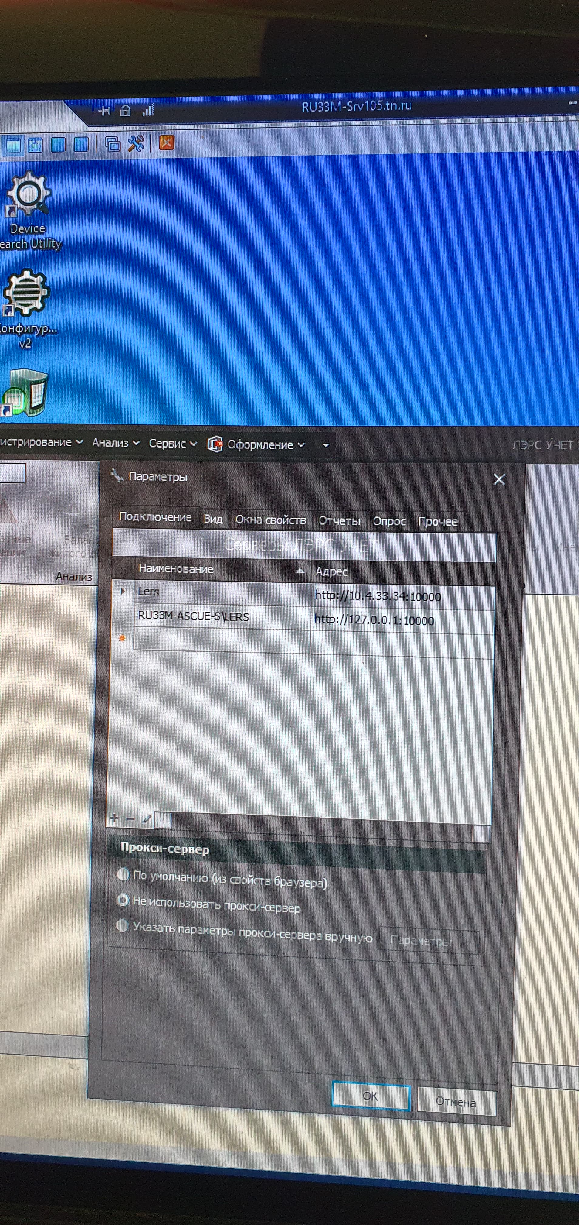

В параметрах подключения нужно указывать адрес Сервера ЛЭРС УЧЕТ, а также имя пользователя и пароль. Какой именно адрес вашего Сервера мне неизвестно. Если вы руководствовались инструкцией из документации Быстрый старт (АРМ Оператора), то вам нужно подключаться к локальному Серверу с адресом соответственно localhost или IP-адресом 127.0.0.1.
Если это первый вход на данный Сервер, то стоит использовать имя пользователя admin и пароль admin. При первом входе система заппросит у вас изменение пароля и в дальнейшем вам нужно будет использовать его.

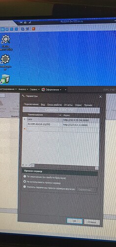

Вот параметры подключения.
Верхняя строка это IP на котором установлен ЛЭРС УЧЕТ пробовали по разному и admin admin то же, что не так то?
