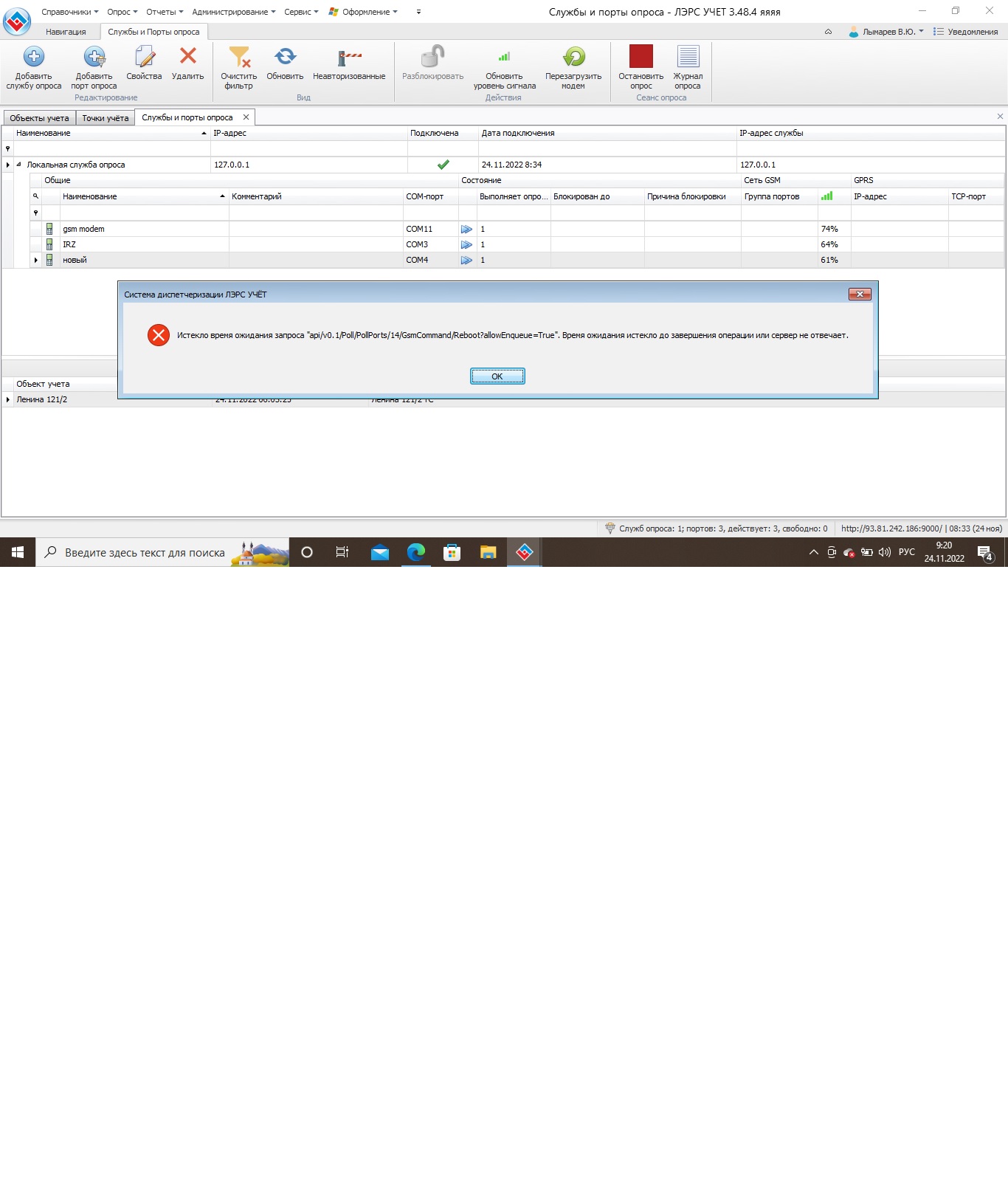

Здравствуйте столкнулся с такой проблемой. После того как прочитал почасовки за два месяца, стала зависать локальная служба опроса. То бишь модемы висят как на обзвоне а в службе показано что все модемы свободны, при этом не чего не обзванивается. При перезагрузке сервера не с первого раза получается запустить службу. Подскажите с чем это может быть связанно ?
Пожалуйста, покажите ключевые скриншоты, которые отражают описываемую вами ситуацию.
Данная ошибка говорит о том, что Сервер ЛЭРС УЧЕТ не успевает ответить за отведенное время на запрос перезагрузки модема. Это говорит о том, что Серверу не хватает производительности компьютера. В качестве временной меры вы можете увеличить время ожидания ответа от Сервера в настройках подключения к нему. Но основным решением является либо увеличение производительности компьютера Сервера, либо снижение/распределение нагрузки Сервера за счет его перенастройки, чтобы текущей производительности хватало для своевременного ответа Сервера на запросы.
