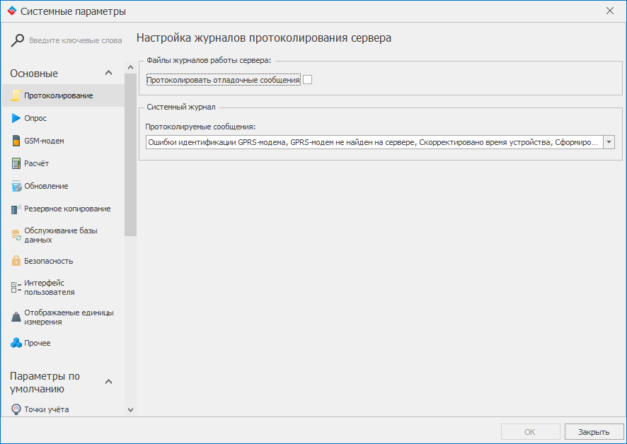

Журнал работы сервера дорос до 17 G, что делать?
Посмотрите эту инструкцию:
Проверьте, что у вас такие настройки.
В системных параметрах проверьте, что отключено отладочное протоколирование на 1й вкладке.
файл NLog.config побайтово совпал с тем, что в сообщении Антона Чичкова.
Всё было отключено.
У вас была проблема с ротацией. В 3.50 мы её исправили. Удалите этот файл с журналом и проверьте завтра. В папке должен появится новый файл, а старый перестанет увеличиваться в размере.

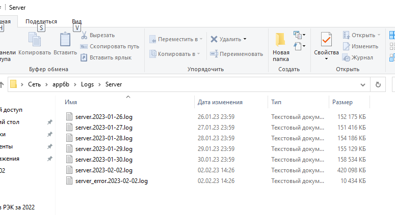

У меня два сервера с ЛЭРС УЧЕТом.
После обновления на 3.50.1 на втором сервере вот такая картина:
В файле с длиной 420098 Кб вижу логи за 31.01, 01.02, 02.02. То есть в один файл слились три последних дня. Но до этого ротация работала правильно, на каждый день было по одному файлу около 150000 Кб. Получается, после обновления ротация испортилась?
А зачем его удалять сегодня? Для этого придется останавливать сервер. Я лучше просто подожду до завтра. Должен появиться новый файл, а старый можно будет удалить без проблем, так ведь?
Да, должно быть так.
