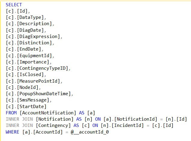

Доброго всем утра! снял трассу с процесса который максимально висит на сервере (запрос на - подгружаются датчики). В итоге выявил селект который выполняется очень долго. Провел анализ плана запроса и итоги следующие:
Вот сам запрос

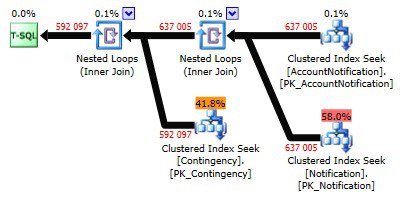

а вот его план

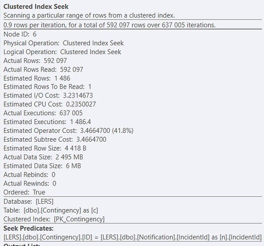

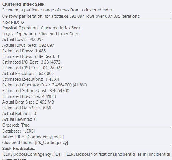

в блоке плана где 41% потрачено времени вот такая картина
проблема в том что сначала он оптимально сопоставляет таблицу аккаунтов и нотификейшн, а потом пытается их сопоставить с таблицей Cotingency не совсем оптимально поскольку данные по которым он сопоставляет её не сортированы

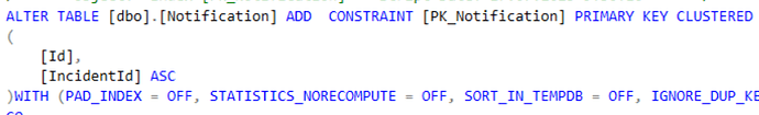

Что бы сервер построил более оптимальный план запроса возможно на таблице Notification нужно создать дополнительный индекс по полю IncidentId
09:25
Естественно разработчикам это нужно будет протестировать на производительность
К примеру рассмотрим (не обязательно именно так): Желательно добавить это “проблемное” поле в первичный индекс второй строчкой, что бы результат выбора по первому полю выдавался вместе с IncidentId уже сортированным и в последствии связка проходила бы на много быстрее.

Спасибо за информацию, но делать кластерный индекс для уведомлений из Id и IncidentId не совсем правильно. Уведомления есть не только для нештатных ситуаций, но и для других типов, и НС у них будет null. Конкретную проблему мы, может, и решим, но это затронет и другие уведомления, например, по работам. И каким образом понять сходу сложною.
Отмечу, что проблема ещё и в количестве уведомлений. Есть подозрение, что у пользователей сейчас десятки если не сотни тысяч уведомлений по нештатным ситуациям, которые при загрузке приводят к такому эффекту.

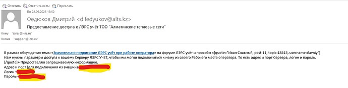

Нам нужны параметры доступа к вашему Серверу ЛЭРС УЧЕТ, чтобы мы могли подключиться к нему из своего Рабочего места оператора. То есть адрес и порт Сервера, логин и пароль.

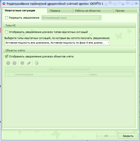

Не совсем так. Это настройка для учётной записи, её можно сделать один раз через веб, или через АРМ оператора. На всех остальных АРМах будут применяться такие же параметры уведомлений.
Кроме того, для этого есть групповая операция, которая позволит убрать уведомления сразу у всех учётных записей. Для того, чтобы её запустить, на списке учётных записей выберите нужные флажками и нажмите кнопку “Редактировать”. В открывшемся окне выберите “Настроить параметры уведомлений”.
Так же, в системных параметрах на закладке “Обслуживание базы данных” перейдите на вкладку “Прочее” и ограничьте срок хранения уведомлений, например, 1 месяцем. Уведомления старше этого срока, как мне кажется, смысла несут мало.
Это позволит вам сильно уменьшить размер этой таблицы и предотвратит дальнейший бесконтрольный рост.

Я ранее уже давал ответ на этот вопрос:
Отправил.
Прошу дать обратную связь, смогли ли вы подключиться по указанному мной аккаунту.
Проверили доступ, успешно подключились.
