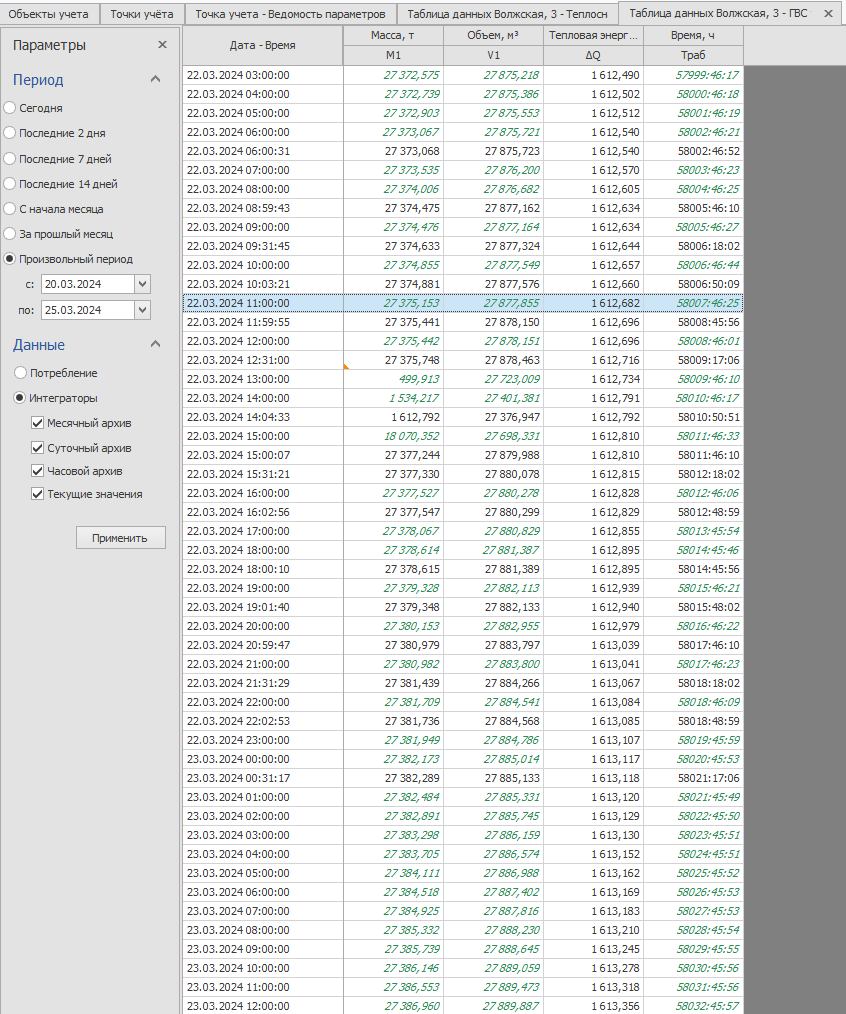

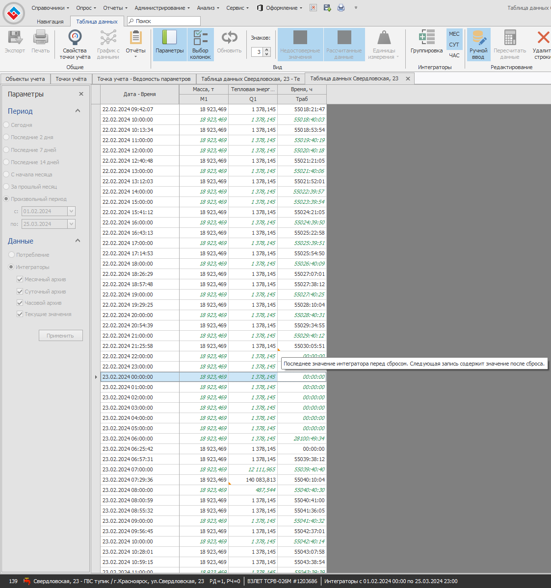

зачастую перед некорректными интеграторами в таблице присутствует символ с подписью: последнее значение интегратора перед сбросом.
если в большей части объектов вручную еще можно было вычистить пляску ввиду незначительного количества выбросов, то в одном вообще каша.
причем печаль в том, что некорректные интеграторы (меньше предыдущего или сильно больше) получены при чтении текущих. при это зачастую наблюдаются нулевые интеграторы времени.
Вы приложили обрезанные скриншоты таблицы с данными, которые не подходят для анализа. Такая ситуация вполне может быть связана с качеством связи, но все же пока это предварительная информация.
Пожалуйста, приложите новые скриншоты таблиц с данными, аналогичные присланным ранее, на которых Рабочее место оператора видно полностью. Также приложите журналы опроса рассматриваемых на ваших скриншотах текущих данных и дамп обмена к каждому из этих журналов.
Кроме того приложите скриншоты настройки привязки каналов и ячеек по точкам учета, к которым относятся рассматриваемые текущие.
Проанализировали присланные журналы. В обоих случаях возникала задержка ответа, после которой уже происходил опрос интеграторов со смещенными данными. Улучшение качества связи должно позволить избежать возникновения данной ситуации.
