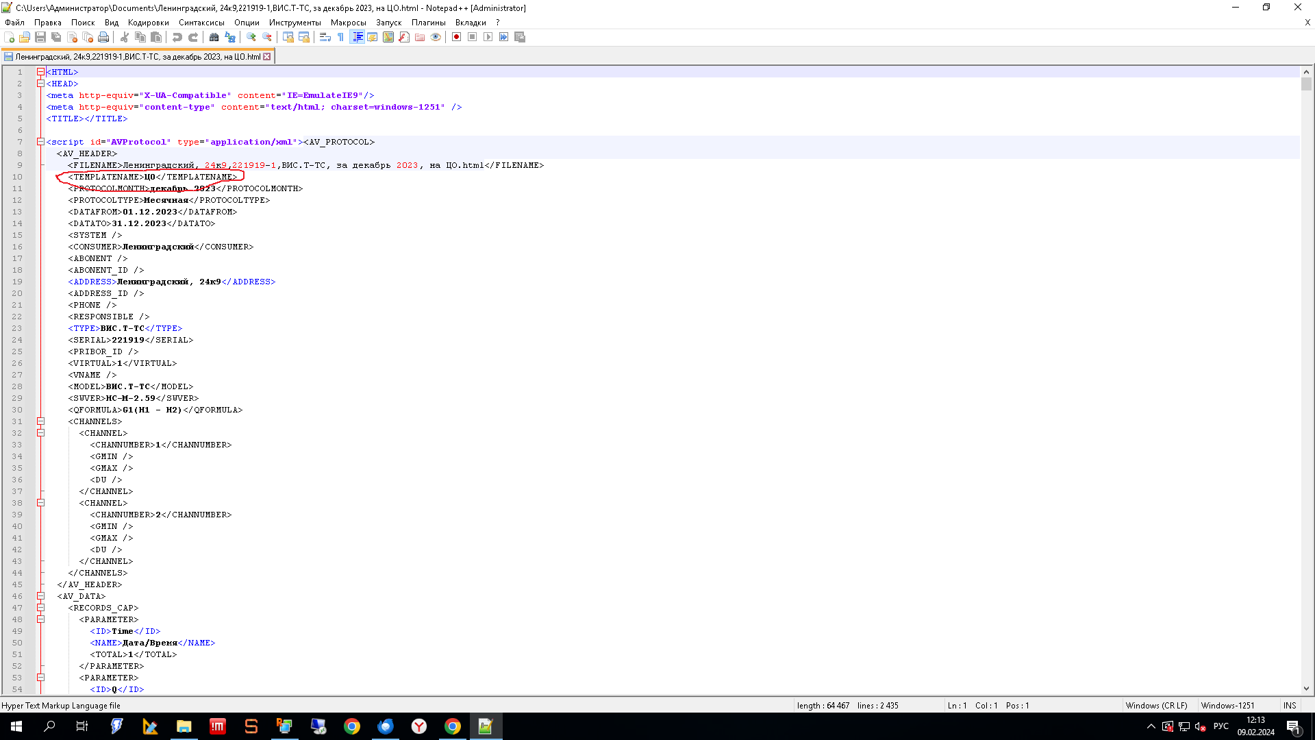

Добрый день! Создал атрибут с кодом `__html_moek_DeviceSerial, в свойствах точки ввёл значение, номер в ведомости не меняется. А какой атрибут для TEMPLATENAME?
Атрибуты сейчас не учитываются, я предлагаю варианты решения. Если такой вариант подходит, будем планировать работы.
А что такое TEMPLATENAME? Что там сейчас отображается и что должно быть?
